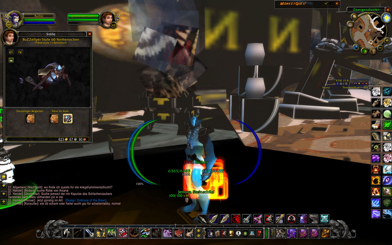

Seid gestern habe ich ein echtes Problem mit meinem Rechner bzw mit der Grafik ( siehe Bild)

Gestern spielte ich wow, mitten im Gefecht bleibt das Bild kurz stehen und raus kam ein wirrwarr an Grafik.Alles verzerrt und verschoben.Ich habe die Karre neu gestartet wieder eingeloggt und ca 5 Mins gezockt.Das gleiche Prob.Treiber runter neuer Treiber drauf.15 Mins gespielt wieder der gleiche Scheiss.

Heute bzw jetzt gerade das gleiche Spiel.Immer wieder bleibt das Spiel stehen, und 5 sekunden später erhalte ich das Resultat (siehe Bild)
Graka im Ar... ??

Ich würd mal sagen defekter Speicher deiner Karte!
Hast sie übertaktet?
Es das problem nur mit den spiele Passiert?

Nein.Karte lief bis jetzt immer default.

So ich habe mal den benshmark 3DMark 2006 getestet und es ist folgendes rausgekommen.Der test lief durch das vorweg.Bis auf die Stelle wo der blaue Himmel zu sehen ist lief er super.An dieser stelle hatte ich leichte weisse Striche. :(

Es gibt 2 Test´s mit Blauem Himmer
1x. Das Monster mit dem Luftschiff
2x. Deepfrezze der letzte Test im Schnee.
Treiber mit DriverCleaner (oder wie das programm auch immer heißt) entfernt??
Hast du die Möglichkeit die Karte in einem anderen Rechner zu testen ?
Das ist sicher die beste Variante festzustellen obs an deinem Sys oder an der Graka liegt.
