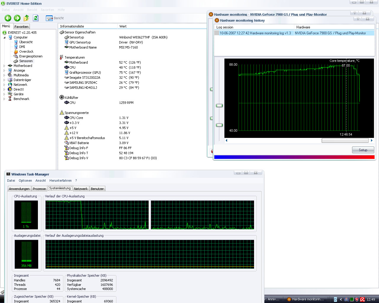

Dachte zuerst es wär der Ram oder das Netzteil oder die CPU wird zu heiß aber dann habe ich mal hardware monitoring gemacht ( siehe anhang! )
Wie man erkennen kann erreicht die 7900GS (ich glaub sie war schon wieder kurz vorm abschmieren) 87!!!! grad!!! celsius!!. Dort habe ich abgebrochen, hätte ich weiter gespielt wär sie wohl sicher über 90 gegangen.

Ich habe die gleiche Karte. Die erreicht bei mir locker 90°C bei Belastung (idle 60-65°C), ohne dass sie Probleme macht. Die GPU taktet sich erst ab 120°C runter. Entferne mal das Slotblech direkt unter der Grafikkarte, dann bekommt die Karte (vor allem der RAM) von dort noch etwas Frischluft. Das hat bei meiner Karte die Temperatur um einige Grad gesenkt.
Jo Nvidia Karten arbeiten grade bei Passiver Kühlung auch in nem 90° Bereich eigentlich noch sehr stabil Habe ne 7600GT Silent und die schwingt immer um den Bereich rum.

Habe das Problem doch tatsächlich gefunden. Schuld war zwar die grafikkarte - aber nur indirekt. Die South?bridge vom Mainboard, ist regelmäßig überhitzt. Das allerdings lag wohl an der übermäßigen Abwärme der 7900GS, meine 7800GTX gibt nicht 1/10 so viel hitze ab. Deshalb hatte ich das Mainboard an dieser stelle auch rein passiv gekühlt. Als ich den lüfter wieder drauf gesetzt habe, gehts wieder. Eine lösung ist das aber trotzdem nicht, denn mein Lüfter kratzt und rattert in allen tonlagen, fast wie eine mischung aus Rasierapperat und Kettensäge (gleiche lautstärke!). Ist wohl deftig das lager kaputt oder so.
