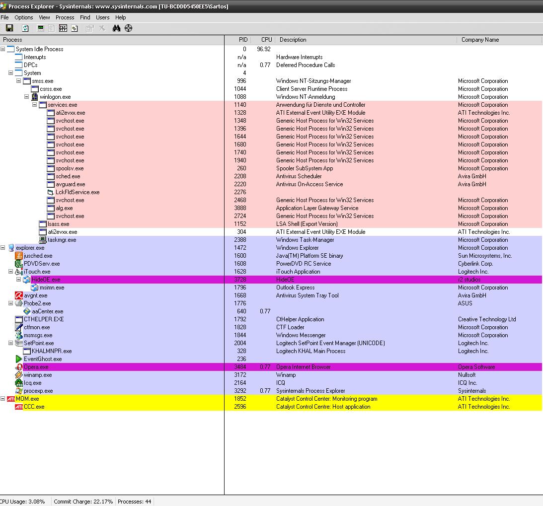

Hab seit dieser Woche ein komisches Problem. Von Zeit zu Zeit bleibt der PC einfach für ca. 5-10 sek. hängen ohne ersichtlichen Grund. Der Fehler tritt völlig unregelmäßig auf mal häufiger mal weniger.
Im Taskmanager und auch mit dem Tool Process Explorer sieht man einfach nicht um welchen Prozess es sich handelt.

Norton Firewall hab ich mittlerweile deinstalliert ich häng mal meine Tasks mit an.

Mein AntiVirus hatte in der Vergangenheit bei ner Version schonmal solche Hänger mit seiner Update Routine ausgelöst.
Bei dir laufen ja auch AntiVir- und Java-Updater (jusched.exe) im Hintergrund. Mit ATI-Treibern hatte ich auch schonmal solche Spirenzchen weil der immer wieder die Grafikkarte zurück gesetzt hat (oder wie auch immer diese Funktion in den Treibern hieß, was Abstürze behandeln sollte).
Das Programm EventGhost sagt mir nicht, aber das Play-Symbol, könnte dafür stehen, dass da irgendwas läuft?!
Der Rest ist ja ganz normal. Ohne ICQ, MSN-Messenger, CFTMon, ProzessMon, WinAMP, Outlook Express und ASUS Probe haste ja bestimmt schon probiert.
den Java Prozess hab ich jetzt mal beendet. Ati Treiber hab ich das VPU-Recover ausgeschaltet. Normal sollte aber dann ein 'Eintrag unter Ereignissanzeige sichtbar sein.
Eventghost ist ein Remote Programm um meinen PC über eine Fernbedienung zu steuern ähnlich wie Girder. Hab es aber auch schon beendet Fehler besteht weiterhin. Das Play Symbol ist das Logo davon :)
ohne ICQ, MSN, Outlook, Asus Probe ja..
ohne CFTmon, ProzessMon eigentlich nicht und Winamp hab ich eigentlich immer laufen da merk ich sofort wenn es hängen bleibt.
