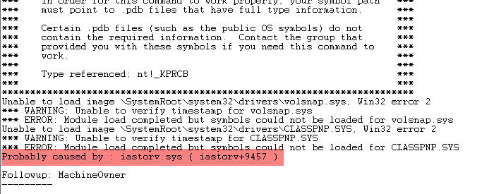

Ich habe hier ein Screenshot vom Fehlercode.
Desweiteren wird HIER noch auf diesen Fehler eingegangen.

Lass es mal GenI nicht GenII laufen, einige Controller haben da Probleme, vieleicht hilft es ja. Es hatte glaub ich auch mal Probleme mit dem Rückschreibcache.
Einfach testweise ohne das betreiben.
Die Frage ob Du upgraded hast ist noch offen, ausserdem wäre es intressant welchen Raid Modus Du verwendest (0,1,0+1,5).
Intressant wäre ausserdem auch noch die BIOS Rev. die Du nutzt.
Gruß
das_ICH

Ne Ne, ich habe nur den Vorgang geschildert! Nach der Installation bekomme ich hin und wieder einen Bluescreen.
