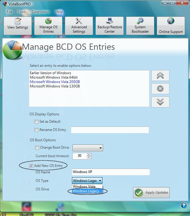

Doch das geht, einfach über das Vista Boot Pro Programm das XP im Vista Bootmanager wieder hinzufügen, siehe Bild.
Super, da habe ich dann wieder was dazu gelernt!
