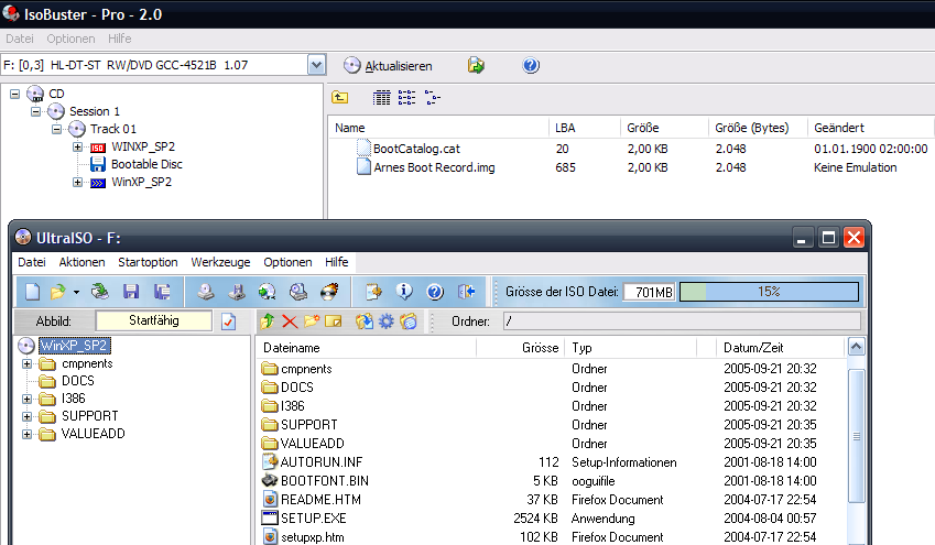

ist ganz einfach: Lad dir die Demo Version von Isobuster oder auch UltraISO runter und kontrolliere damit, ob deine XP CD bootfähig ist.
Bei einer bootfähigen CD schaut dass dann so aus:

absolut nicht bootfähig, ja!
Also einfach den Anweisungen in Post #5 folgen. Dafür brauchst du aber einen Rohling.
