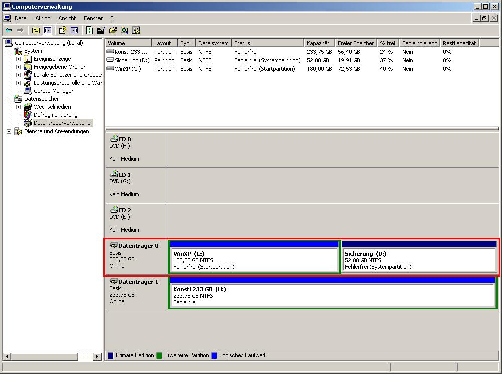

Ich sehe gerade, dass meine Windows-Partition eine Erweiterte Partition (Logisches Laufwerk) ist,
und die Backup-Partition eine Primäre.
Peinlich peinlich :rolleyes:
Da muss ich damals wohl geschlafen haben...
Wie konvertiere ich die Primäre jetzt in ein logisches Laufwerk um, damit die spätere XP-Partition wieder primär wird?
Und die dritte Partition (für Programme und Spiele) wird dann auch ein logisches Laufwerk sein!

Ich werde jetzt alles auf die externe Festplatte draufknallen, und dann die interne Festplatte komplett formatieren und neu partitionieren.
Hier noch etwas zum Lachen^^
Grüße
