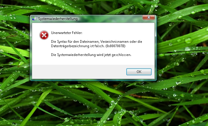

Hab neulich ein Backup über Acronis reingespielt und seit dem geht meine Vista Systemwiederherstellung nicht mehr. Es kommt folgende Fehlermeldung:
"Die syntax für den dateinamen, verzeichnisnamen oder die Datenträgerbezeichnung ist falsch"
Weiß da jemand Bescheid?

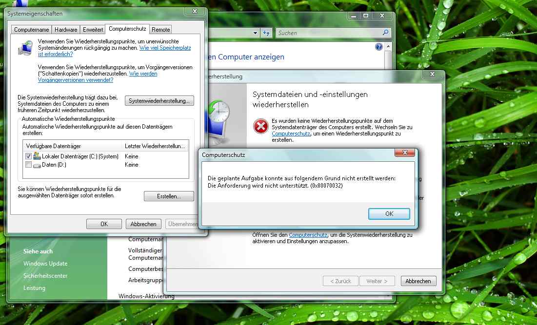

Unter "Computerschutz" war in den Systemwiederherstellungseinstellungen irgentein alter Ordner mit namen "C" und nicht das Laufwerk C selektiert. Okay: Laufwerk C selektiert, das andere deselektiert (war dann auf einmal weg) und siehe da, die Syswieder. geht wieder:
AAABER: Nun kann ich hier keinen Wiederherstellungspunkt erstellen:
was nun?

Tja, hab mir selbst geholfen.
Also der entscheidende Tipp kommt von hier.
Hab einfach in XP Antispy den Taskplaner Dienst aktiviert und nach einem Neustart geht alles wieder! Perfekt!
Achso , heisst das du hattest dein Vista vorher getuned und hast die Fehler erst nach der Acronis Aktion bemerkt ?
nein hatte ich nicht... weiß auch nicht wieso das deaktiviert war.
