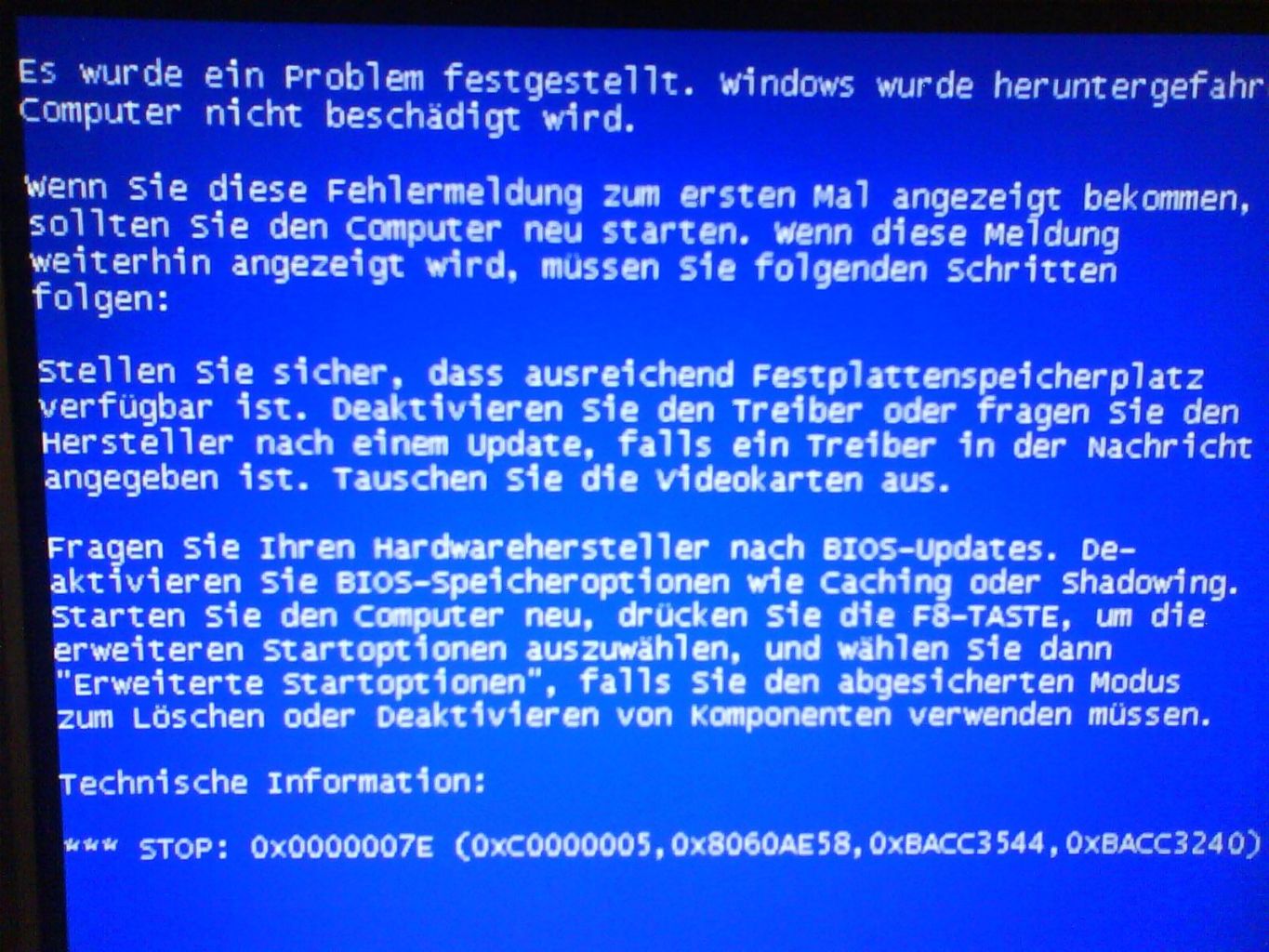

Nein hab nix geändert. Neuestes Bios ist auch schon drauf. Manchmal, wenn der PC normal startet, kommt auch dieser Bluescreen:
Reparaturinstallation des Windows? Deine Einstellungen bleiben erhalten.
Oder versuche doch erstmal eine Systemwiederherstellung.
Ein Hardwareproblem würde ich ausschließen.

Die oben genannten Komponenten sind neu. Alt ist eine SATA150- Festplatte und IDE-Brenner, sowie Floppy. Wie schon geschrieben, tritt das Problem merkwürdigerweise auf, wenn der PC für ein Paar Stunden aus war. Er bleibt dann nachdem er den Arbeitsspeicher hochgefahren hat einfach hängen oder wenn er hochfährt kommt der Bluescreen. Nach Reset läuft alles normal.
Wie schon gesagt, einen Hardwarefehler schließe ich bei der STOP-Meldung (fast) aus. Versuche das mal, was ich geschrieben habe:

So, Memtest hab ich jetzt laufen lassen, keine Fehler. Die Festplatte ist mittlerweile auch neu. Die Bluescreens kommen zwar nicht mehr, aber wenn der PC längere Zeit aus ist bleibt der Bildschirm kurz bevor er Windows Laden soll schwarz(Signal von Graka ist aber da,PC bleibt einfach hängen). Wenn ich den PC nach so einer halben Stunde anmache startet er auch normal.
Hab den Fehler jetzt gefunden. Lag am Arbeitsspeicher. Der OCZ braucht eine höhere Spannung. Hab sie auf 2.0V erhöht, seitdem läuft wieder alles normal.
