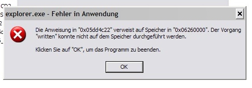

habe seit geraumer Zeit Probleme mit (unerklärlichen?!) Fehlermeldungen bei unterschiedlichen Programmen. Es is also kein Problem einer bestimmten Anwendung. Im Anhang ein Beispiel, unterschiedl. Programme verabschieden sich auf dieselbe Art und Weise.
Am RAM sollte es nicht liegen, nutze 512MB GEIL, der auf meinen P4PE mit 355MHz läuft aber 433 ohne Probleme verträgt, ansonsten auch nix übertaktet.
Ich vermute, das es an der Festplatte liegt, da diese seit geraumer Zeit Anzeichen von "Ermüdung" zeigt, gelegentliches knarren und knattern beim Zugriff.
Hat jemand eine Ahnung, wo die Ursache für mein Problem liegt?

mach mal volltändige angaben zu deinem system! ausserdem mach mal einen advanced test mit dem ibm-feature tool, oder dem entsp. pendant deines plattenherstellers!
ausserdem kannst du noch den folgendes machen. eingabeaufforderung->sfc /scannow
und dann mal checken lassen.

Also, wenn Dein RAM mit 355MHz läuft, dann stimmt irgendeine Freuquenz wohl nicht! Oder hast dich verschrieben und der läuft mit 366MHz (also wahrscheinlich im Bios FSB+33MHz)? Ansonsten würd ich auch mal auf die HDD tippen. Hab da mit IBM schon meine Erfahrungen, v.a. mit dem tollen Support :(
Am besten lädst Du Dir auf der IBM-Seite den Drive Fitness Test runter (einfach auf der IBM-Seite "Suchen" machen und testest mal die Platte.

Danke für die Hilfe, aber 355MHz stimmen schon, beim ASUS P4PE ist das die höchste wählbare Taktung des RAM, ohne manuell höher zu gehen...
Auch wenn es mehr sein sollte, ist das wohl sicher nicht die Ursache, da ich GEIL PC3500 verwende und die ohne Probleme bis 433MHz ausgelegt sind.
