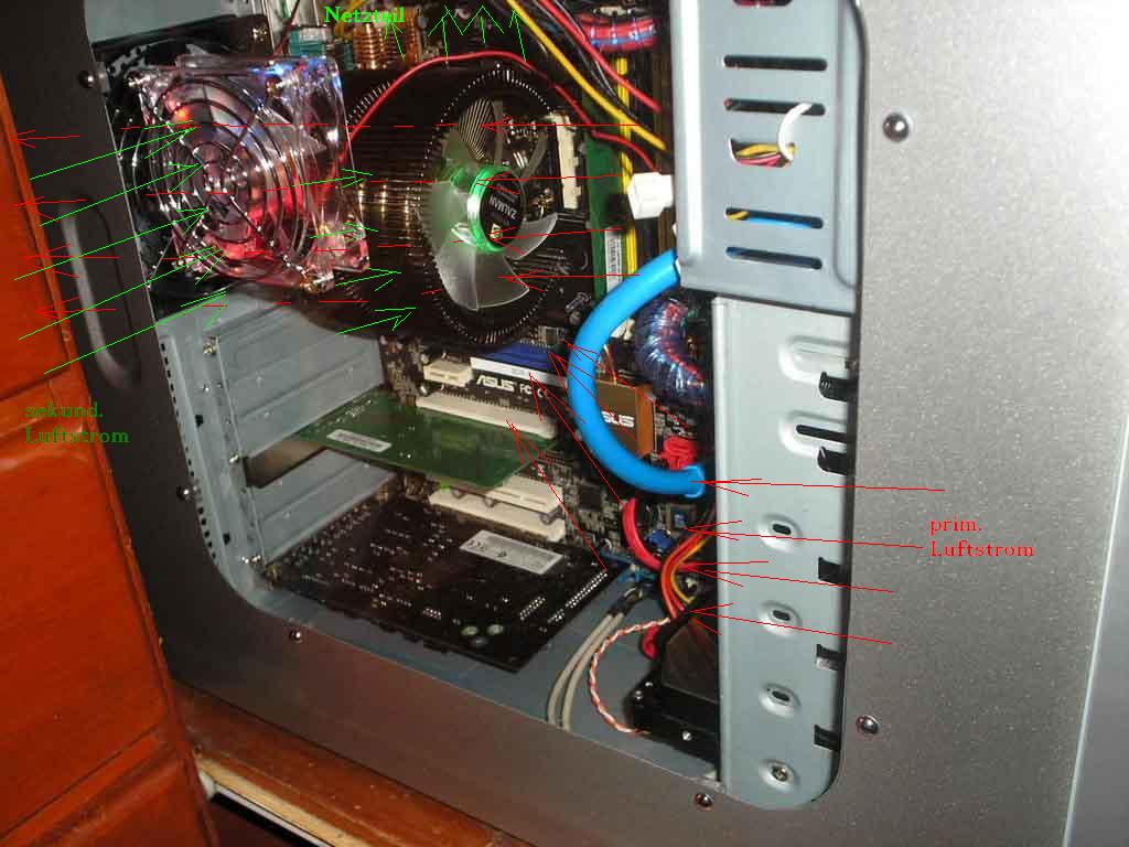

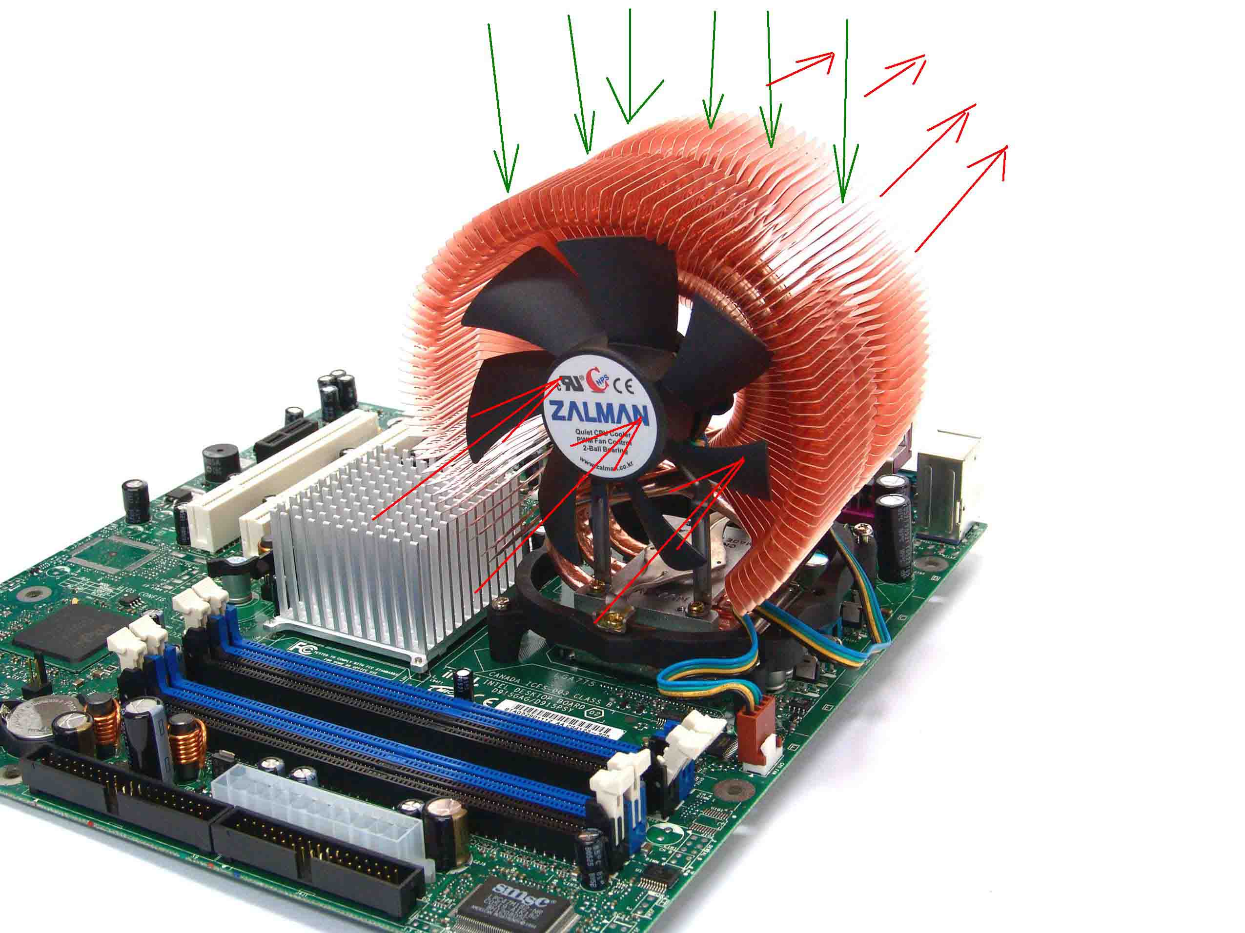

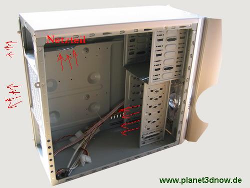

ich dachte, das der senkrechte 2. luftstrom vom 250er-Casefan die kühlleistung des zalman bei weniger U/Min von beiden lüftern bei niedrigerem geräuschpegel hält.
deshalb der "fächerkühler" von zalman.
hab mal versucht den gedachten luftstrom darzustellen.
ins "heck" soll noch ein 120er rein.
das prinzip ist doch wie folgt:
die lamellen geben die hitze an die sie umgebende luft ab, wenn da oft und viel frische luft kommt, die auch entsprechend viel wärme aufnehmen kann, dann ist es doch eigentlich wurst, von wo die in/zwischen die kühllamellen fließt. wenn die "warme" luft aus dem gehäuße geschafft wird, dann paßt doch das system und sollte funktionieren (hitzestau mal ausgeschlossen).

Der 250'er sollte ganz allein genügen,dein System mit genügend Frischluft zu versorgen.
Raus kommt die Luft immer.
Mit den ganzen Lüftern die du einbauen willst,muß sich das ja anhören wie ein Hubschrauber.:evillol:
Ein sauberer Luftstrom von vorne unten nach oben hinten ist Imho so einem Riesenlüfter im Seitenteil vorzuziehen,und ist wahrscheinlich auch leiser.
