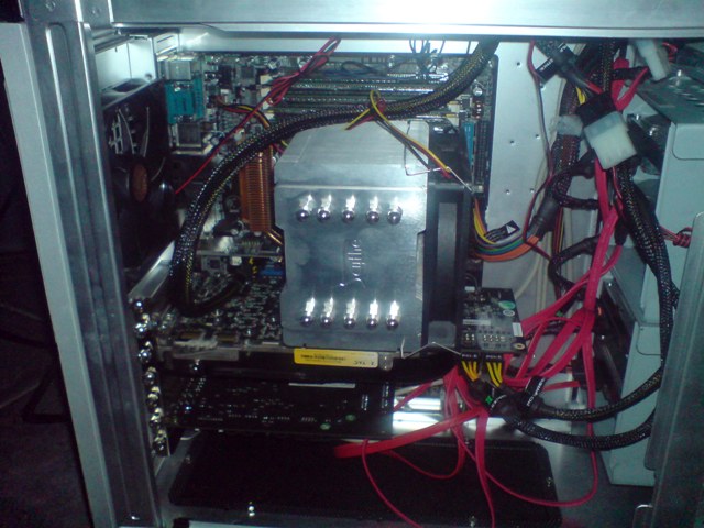

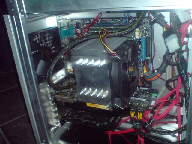

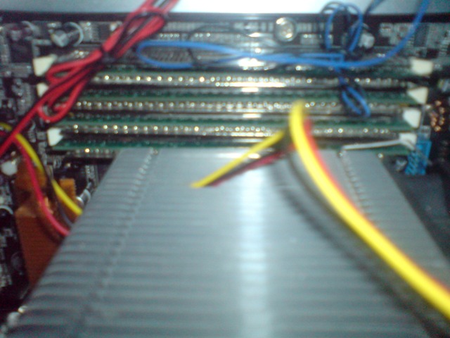

Hier sind erstmal die Bilder, die Du wolltest. Ich hoffe, Du kannst damit was anfangen.

vielen dank. ist zwar sehr eng scheint sich aber tatsächlich auszugehen. ist das ein midi gehäuse? bzw welches modell?
Es ist das Cooler Master Stacker 831. Hab die Maße gerade mal bei Alternate nachgelesen:
Abmessungen (BxHxT) 250 mm x 536 mm x 638 mm
