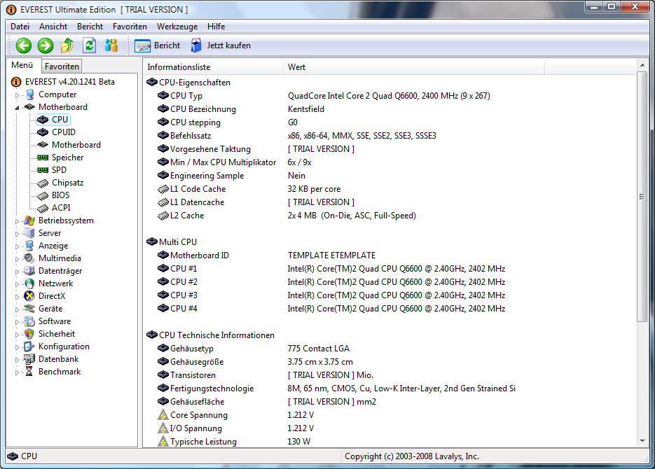

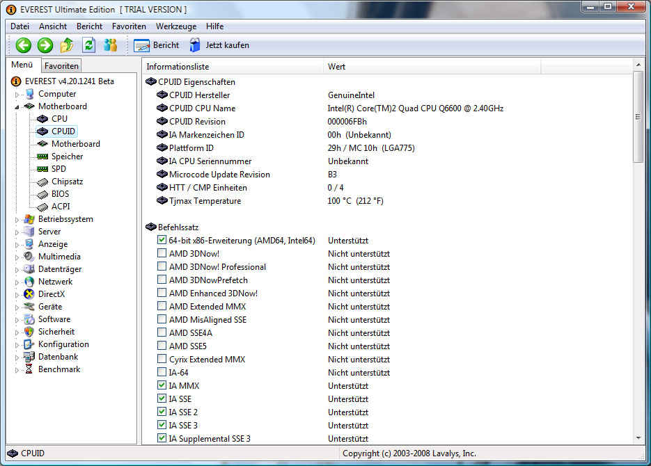

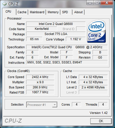

Also ich möchte nochmal drei Screen reinstellen und wenn du dann nochmal sagen könntest ob ich ein G0 habe wäre ich zu frieden, denn ich hab hier paar Unklarheiten:
1: Screen von CPU aus Everest (siehe Stepping)
2: Screen von CPUID aus Everest (siehe Microcode Revision)
3: CPU-Z Screen (siehe Stepping und Revision)

steht doch überall G0 stepping dran
Wenn es ne aktuelle Version ist auf jeden Fall, bei älteren müsste es aber auch stimmen.
Steht doch das revision G0, also ist es auch ein G0.
ich hab mich nur gewundert warum bei CPU-Z bei Stepping ein B steht und bei Revision G0 und bei Everest umgekehrt.
