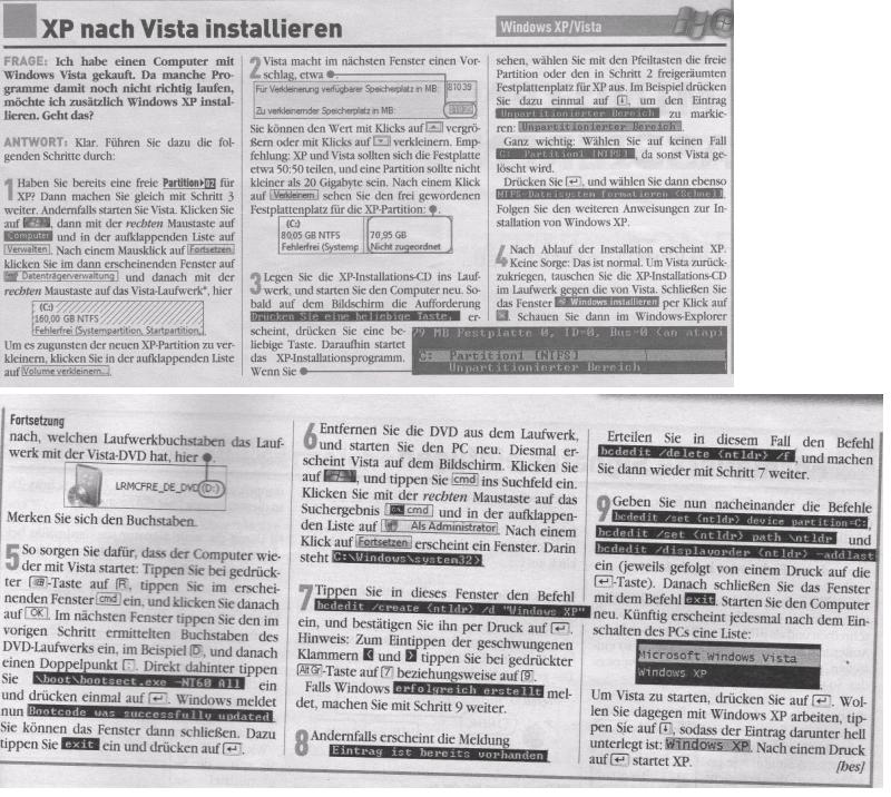

Das dürfte euch helfen (Anhang).
Müsst halt mal schauen, was ihr brauchen könnt.
Ich schätze mal den unteren Teil (=Einrichtung des Bootloaders)
Das war mal in der Computer-Bild drin.
So jetzt müsste es zu lesen sein.

die bildanleitung ist ja schön und gut, aber leider schlecht gescannt. man sieht leider nicht was man in der cmd eingeben soll.

danke fürs verbessern des bildes, jetzt kann man was mit anfange :-D
