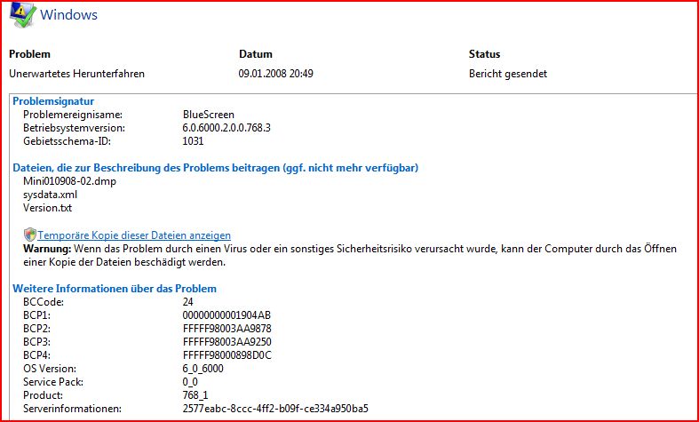

ich bräuchte mal eure Hilfe, hab ständich Bluescreens.

mir wäre ein screenshot vom eventlog lieber, wo der fehler protokolliert wird. ich geh mal davon aus, dass du einen stop 0x00000024 bekommst. diese vista anzeige sagt mir nicht ganz so viel. laut ms hat das wohl was mit dem dateisystem zu tn. siehe auch hier. bitte mal file system checken und die treiber alle updaten und bericht erstatten...

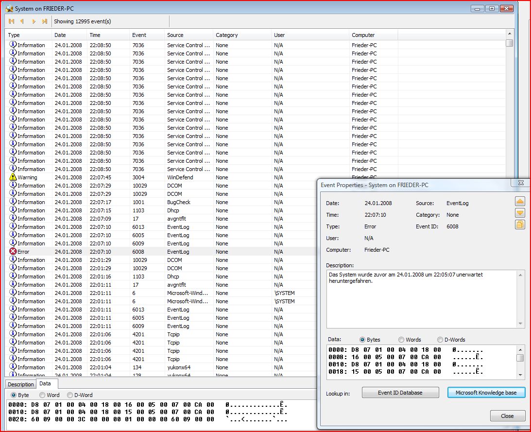

weiß jetzt auch nicht ob der screenshot dir was bringt
naja, ich suche eignetlich eher eine meldung, wo so etwas drin steht:
STOP 0x00000024 (irgendwelche speicheradressen)

find leider keine Meldung wo so was drinn steht,
den check hab ich durchlaufen lassen, werden keine Fehler gefunden
nja... 22:05 schmiert deine Möhre ab, aber davor is kein Fehler in diesem Teil vom Eventlog. Sprich, das ist schonmal eher was mit Hardware, vermutlich Treiber oder Filesystem.

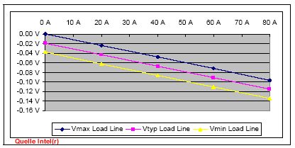

Wobei man die Spannungsmessungen vergessen kann, wenn kein Multimeter verwendet wird.
ok schon wieder was gelernt über den vDrop.

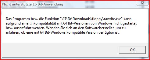

Memtest86+ geht leider nicht mit 64 Bit systemen, kommt ne Fehlermeldung.
Mit nem Intel Itanium wird es nicht funktionieren, aber mit einer normalen x86 CPU mit 64 Bit Erweiterung läuft das Teil bei mir ohne Probleme. Welche Fehlermeldung kommt denn? Bootest du auch von der CD oder probierst du das Teil unter Windows zu starten.
wollts auf ner diskette drauf machen, hab in der readme gelesen das ich die install.bat anklicken soll um eine Bootfähige Diskette zu erstellen.
da kommt dann:
ja, unter einem 64bit windows laufen keine 16bit tasks mehr. musst n 32 bit windows dafür nehmen :D zb ne virtuelle maschine oder so was...
