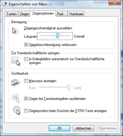

Kann man des net vernünftig einstellen?
Ohne Mausbeschleunigung ist das echt grausam auf dem Desktopf.:freak:
In den Reitern stehen dir doch alle Optionen offen

Yeah right...
Aber trotzdem "fühlt" es sich nicht so an.
Man merkt richtig, das det Mäusken ein wenig träääge ist beim navigieren.
Und in Spielen merke ich das auch ziemlich stark.
Grmpf... männööö...:(
