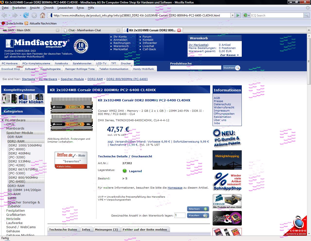

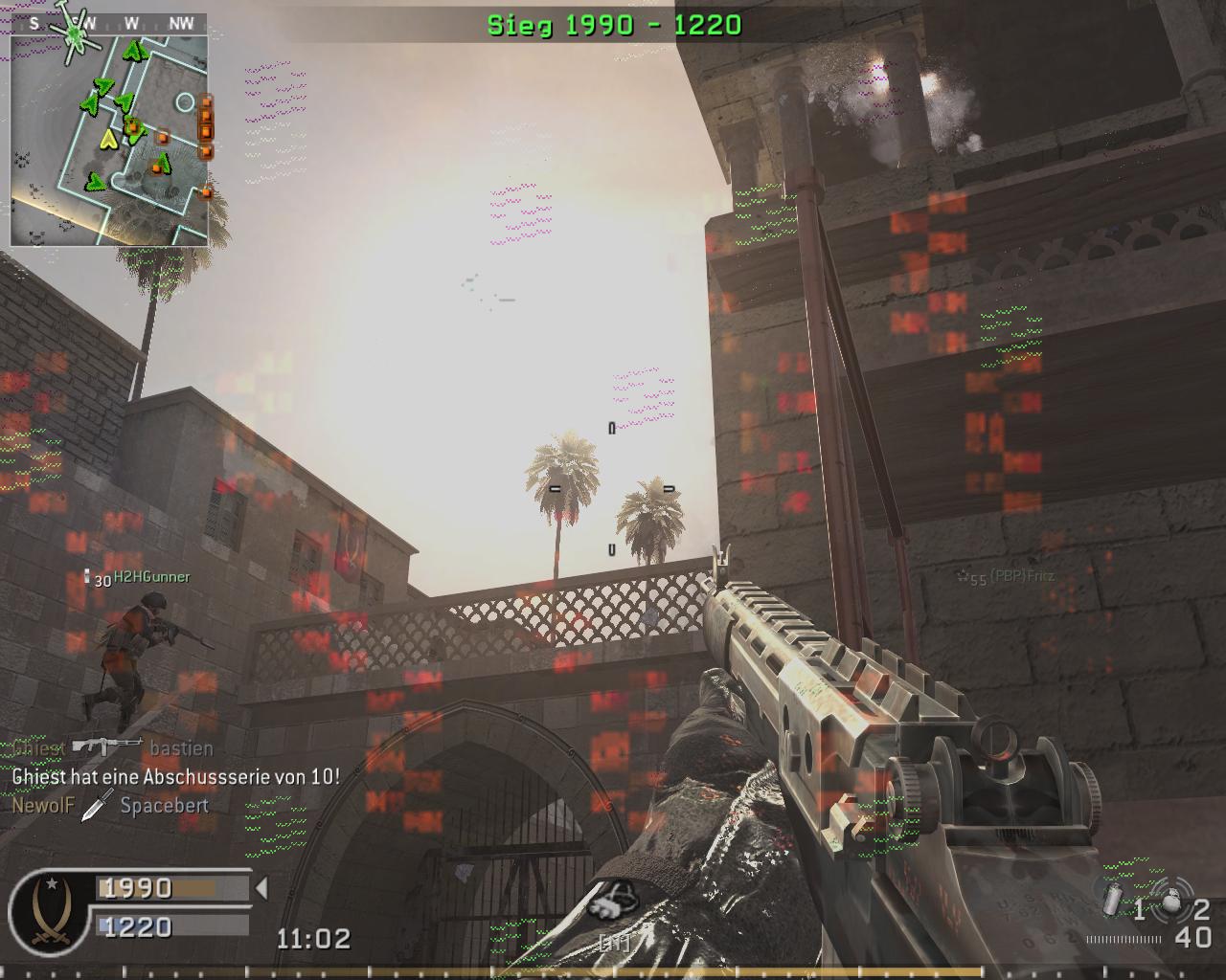

Wenn ich Cod4 zock bekomme ich seltsame häckchen im Bild...
Wenn ich dann Spiel beende und iwas anderes mache (z.B. Firefox) sind die Häckchen auch dort manchmal zu sehn... Temps alle normal bei max. 80°C und Treiber hab ich schon alle möglichen die ich iwo gefunden hab ausprobiert...

Anhang sind einmal Cod4 & Firefox :freak:
Würd mich freuen wenn jemand helfen kann
