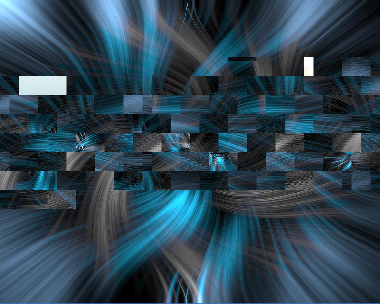

ich hab eine 8800 ultra hd oc von msi und die vermutung, dass sie defekt ist.
wenn ich z.b. crysis spiele, dann kommt in uregelmäßigen abständen ein dicker texturfehler.
gerade ging es soweit, dass ich nach 5 min spielen im spiel sowie auch nach beenden des spiels auf dem desktop solche bugs hatte:
allerdings konnte ich vorhin rund eine stunde problemlos zocken. habe im hintergrund den riva tuner laufen und die temperatur geht nie über die 87°C raus. würd ich sagen ist für eine graka nicht zu heiss.
jetzt meine frage: wenn solche bugs kommen, kann das nur an der graka liegen, oder vllt auch an anderen komponenten.

So wie es auf deinem bild aussehen tut,errinnnert mich das ganz stark an meine probleme mit meiner ultra von asus(standart takt).Bei mir lag es am speicher der karte.Ich würde die karte einschicken und überprüfen lassen,falls noch garantie vorhanden ist.Oder wenns geht gleich umtauschen.
Hier mal ein mal ein bild wie es bei mir ausgesehen hat.

Es ist wohl das beste wenn du sie zum Händler bringst und sie checken lässt
Weil ich denk das es am VRAM liegt, da tretten immer solche Probs auf.
mh... jo, ist dann wohl das beste und werd ich demnächst machen.
