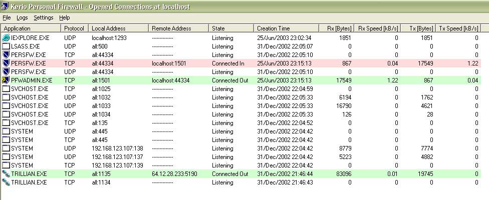

Einer der besten Firewalls mit realtime Statusfenster ist immer noch Kerio.
