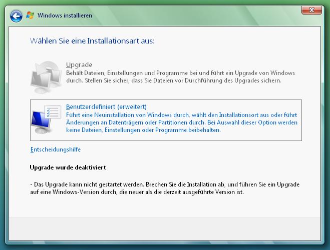

Wenn ich nun die Installations DVD einlege und den Key eingebe hat er zuerst gesagt, ich kann kein Upgrade machen weil ich 14GB frei haben muss auf C. Also habe ich Platz geschaffen und die Installations wieder ausgeführt. Key eingegeben und weiter.
Nun war die Upgrade-Funktion wieder ausgegraut und es stand nur was von "Upgrade nicht möglich" oder so. Ich kann also nur Neu-Installation (Benutzerdefiniert) auswählen.

Jo das dachte ich mir auch. Bei mir sieht es jedenfalls so aus, wenn ich installieren möchte.
Kann das vielleicht damit zusammenhängen, dass ich bereits SP1 installiert habe und auf dem Datenträger kein SP1 enthalten ist?

ja, das wird schon der Grund sein. Wenn du SP1 erst kürzlich installiert hast, kannst du es wieder deinstallieren, dann upgraden und SP1 wieder drauf.

So, nachdem ich das SP1 deinstalliert habe, konnte ich auch das Upgrade ausführen. Das hat aber ganz schön lange gedauert, insgesamt ca. 2 Stunden.

ja, du musst eine gleichwertige (SP DVD) nehmen oder eine höhere. sprich von RTM kannst du upgraden mit RTM DVD, SP1 DVD oder SP2 DVD. da microsoft offiziell die SP2 images noch nicht freigegeben hat, wird ein upgrade mit installiertem SP2 kritisch, da dies das upgrade sperrt mit einer SP1 / RTM DVD ... aber wozu gibts google ;)
