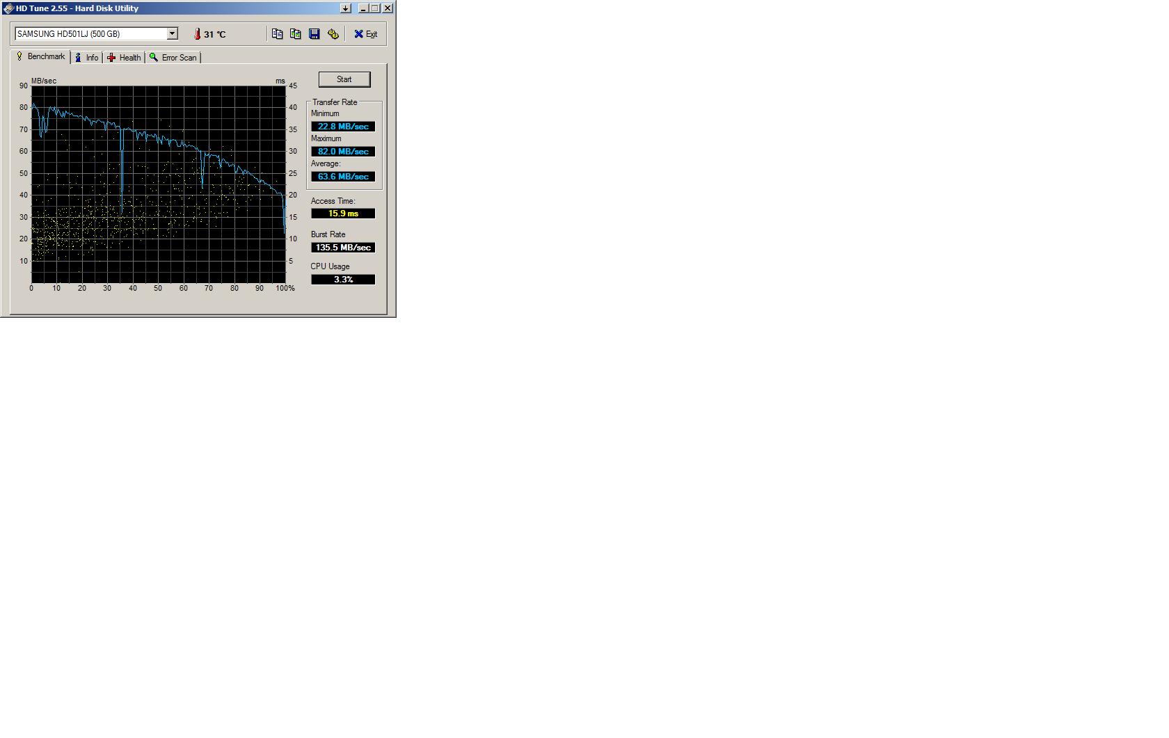

wie sieht es denn aus wenn du große dateien (ent-)packst? auf meinem x2 6400+ mit einer samsung 1 tb platte, wird ein avg-speed von 10 mb/s genannt (mit 7-zip entpackt) - vergleich das doch mal. hast du auch mal hd tune oder ähnliche programme laufen lassen? dann könntest du zumindest schon mal die festplatte ausschließen.
Also HD Tune sieht denke ich OK aus. Und beim Entpacken/Packen hab ich auch keine Probleme.
Kann es eventuell sein das es an AAM (Acoustic Management) liegt? Wenn ich die Platten auf "Leise" stelle anstatt auf "Laut"?

wieviel platter hat denn deine festplatte? wenn es 2 sind bei 500 gb (sind es doch aktuell?) ist es doch wenig datendurchsatz.
ja, wo du es grad mit acoustic management ansprichst - das ist in der tat ein problem welches den datendurchsatz verringert.
müssten 3 platter sein. die neue 250er samsung hat nur 2. meine nicht. Der HD Tune test wurde aber mit deaktiviertem AAM gemacht.
