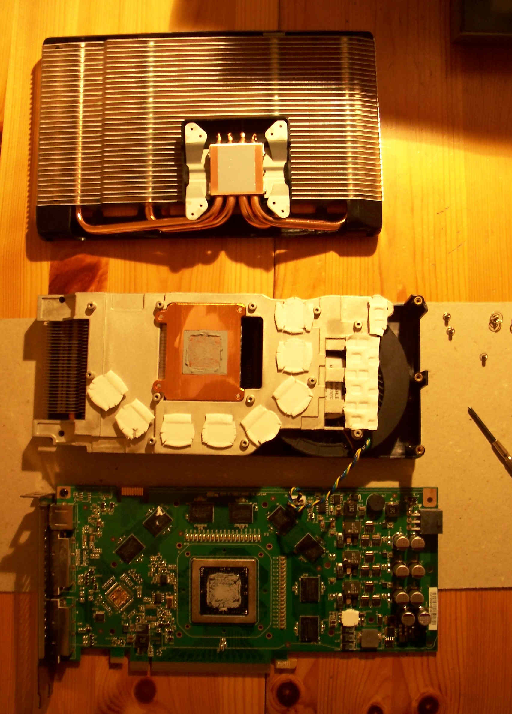

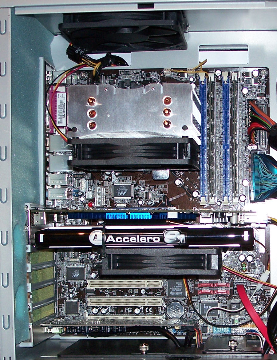

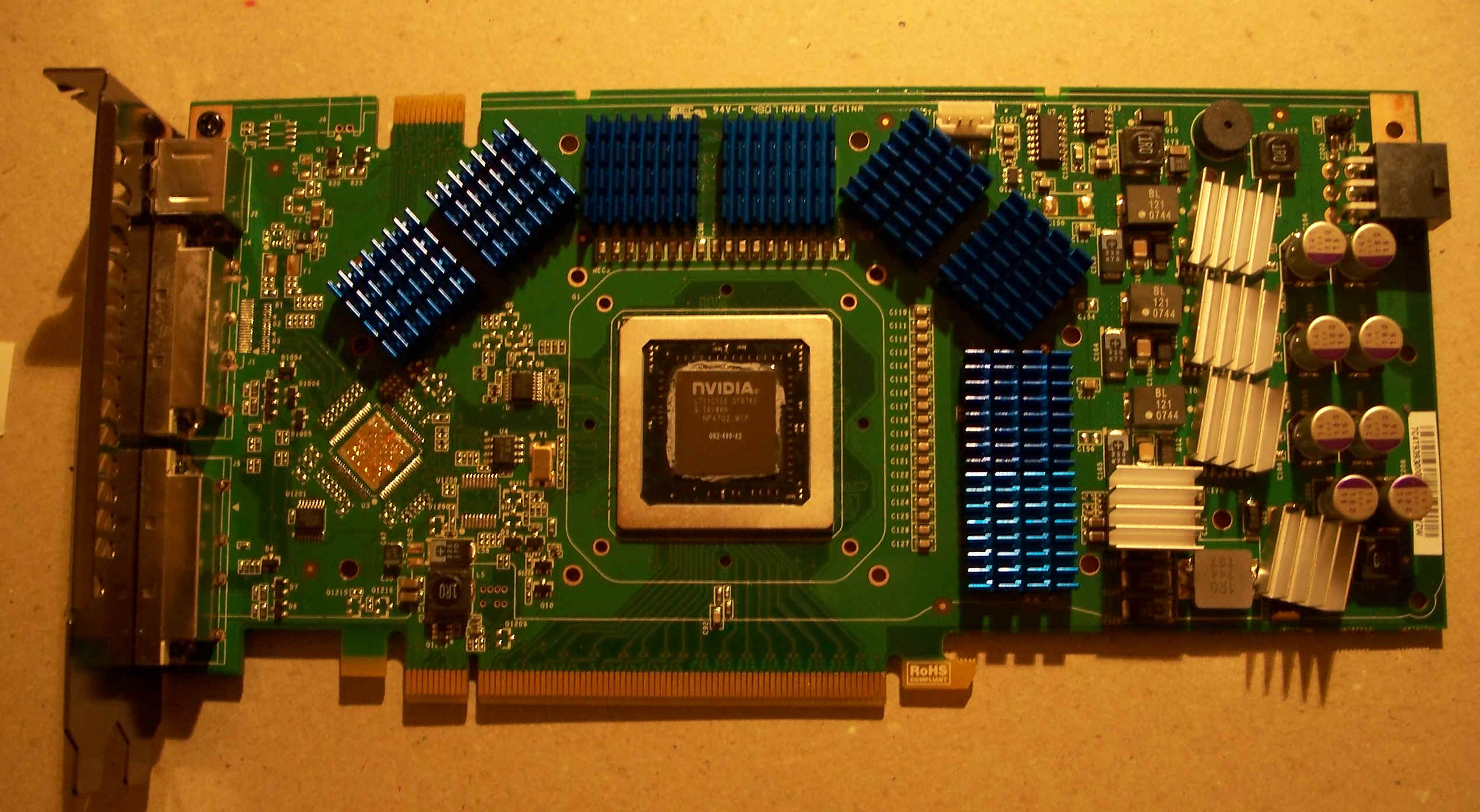

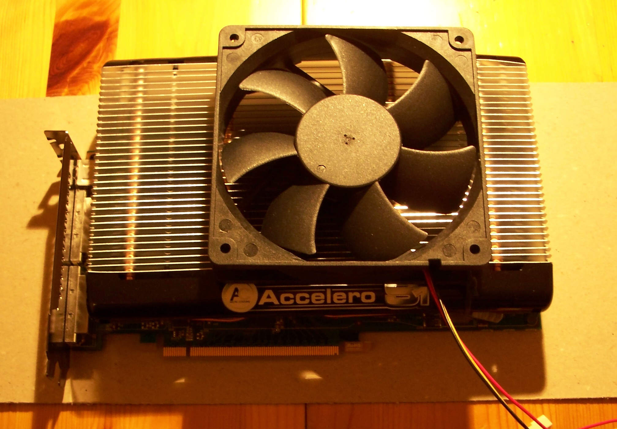

Könntest du deine finale Lösung beschreiben jopi24johannes ?
Bin zwar nicht jopi24johannes , aber ich hab das auch so gemacht. Stock-Kühler abschrauben, Wärmeleitpaste gründlich entfernen, auf Ram und Spawas Kühler geklebt, S1 montiert und den Scythe mit Filz etwas entkoppelt und mit Kabelbinder befestigt.
