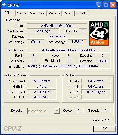

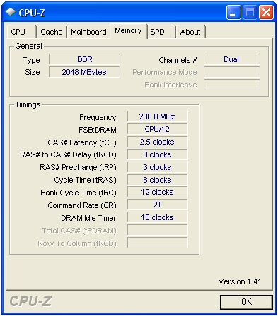

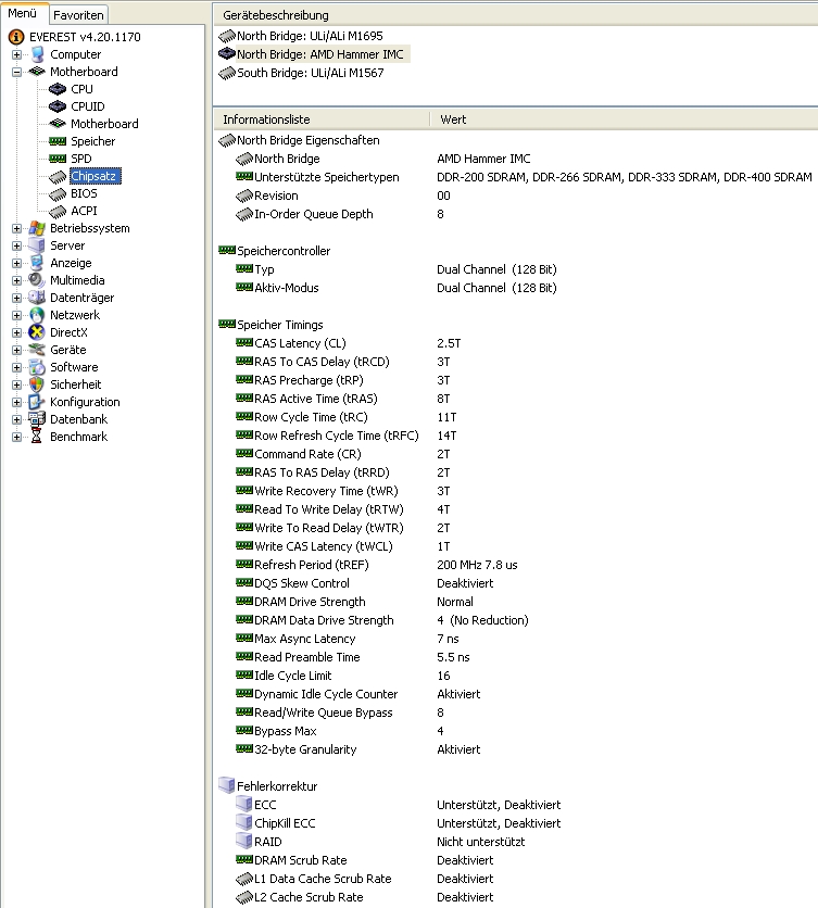

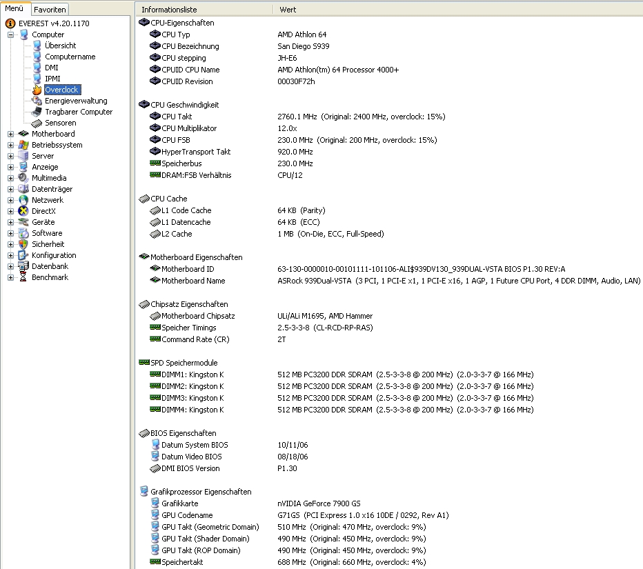

Wie Cpu-Z zeigt hast du eingestellt Dram: Cpu/12 = 230 Mhz für die Rams.
Hast du einen Teiler 16 im Bios zur Verfügung dann währen es 172 Mhz.
