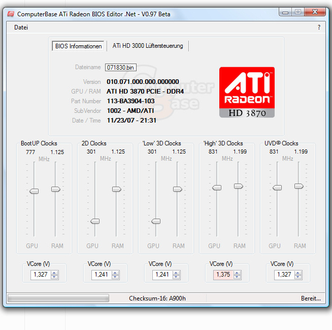

Also ich habe heute mal nachgemessen:
2D: 1.289V
3D: 1.360V (Fur Benchmark)
Im Bios ist alles auf Standard:
2D: 1.258V
3D: 1.300V
Dann hab ich ein anderes Bios draufgeflasht, welches andere Spannungseinstellungen hatte. (siehe Anhang)
Was ich nun festgestellt habe war:
3D Spannung unverändert. 2D Spannung war jedoch niedriger(etwa bei 1.250V).
Schlussfolgerung: 2D Spannung wird übernommen, 3D aber nicht. Also ist eine Einstellbarkeit doch gegeben?!?
Könnte es vllt sein, dass nicht nur die "High 3D"-Spannung sondern auch die boot- und UVD-Spannung erhöht werden muss um die Einstellung wirksam zu machen?
Was mich außerdem noch wundert ist, dass die gemessene Spannung so viel höher ist, als die im vorherigen Bios eingestellten 1.300V.
Ach ja: laut diesem Thread sollten meine beiden Karten regelbar sein!
EDIT: OK, 1.240V im 2D-Modus einzustellen war bei mir keine gute Idee. Folge: Absturz, Graka wird nicht mehr erkannt, beim booten kein Bild + gepiiiepe. Windows hatte meine Karte auch nicht erkannt, nachdem ich den Monitor an die andere Graka angeschlossen hatte. Ich hatte die eine HD3870 schon abgeschrieben. Nachdem ich jedoch beiden HD3870 vertauscht hatte, wurden wieder beide erkannt....
