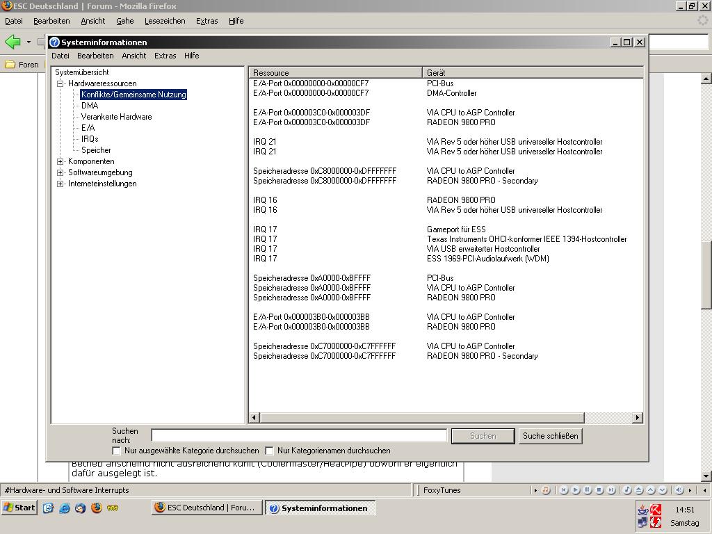

Weiss jemand wie man die IRQL Adressen der Geräte manuell zuteilt?
Ich hab gehört wenn 2 Geräte die gleiche Adresse benutzen kommts zu diesem Fehler.
Bei mir wäre das der Fall...siehe Anhang.
Kann man das manuell ändern? Wenn ja...wie?
edit:
Leute ich habs. Hätte nie gedacht dass das funzt aber ich hab meine PCI Soundkarte deaktiviert und mit dem Mainboard-Treiber den Onboard-Sound aktiviert.
Und es fluppt. Mal schauen obs so bleibt...ich werds posten.
