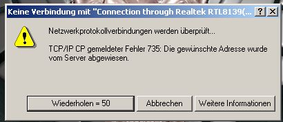

Wie Feste IP vergeben
- Ersteller sodomy
R
Ro@ming
-Netzwerkverbindung Eigennschaften
-Adapter ( Netzwerkkarte) auswählen - Eigenschaften
-TCP/IP Protokol feste IP einstellen z.b. 192.168.0.2 SUB 255.255.255.0
fertig
fertig

Eine DNS musst du nur eingeben wenn du mit einem server verbunden bist der die Namen in deinem Netzwerk verwaltet. (dynamic name server).
Was meinst du mit es klappt nicht??
Erscheint eine Fehlermeldung??
Alternativ könntest du auch die Netzwerkkarte deaktivieren wenn du sie nicht benötigst

Vielleicht keine IP eingegeben
Oder wie merkst du es dass es nicht geht, kommt da ne Meldung oder was?

Hallo
Die IP darf im Netzwerk nur einmal bestehen.
Die ersten drei Zahlen sind an allen Rechner gleich z.B. 192.168.1. X .
X kannst du bei jedem Rechner selber wählen. Der Server sollte mal die 1 haben und für die Clients werden dann z.B. Zahlen ab 10 aufwärts genommen.
Dann sollte noch bei Gateway auf den Clients die IP des Servers z.B. 192.168.1.1 eingegeben werden.
Dann sollte es doch funzen.

@sodomy
Wie verbindest du dich mit dem Internet ?
Du darfst nur den Netzwerkkarten eine feste IP Adresse geben, nicht dem DFÜ Adapter.
