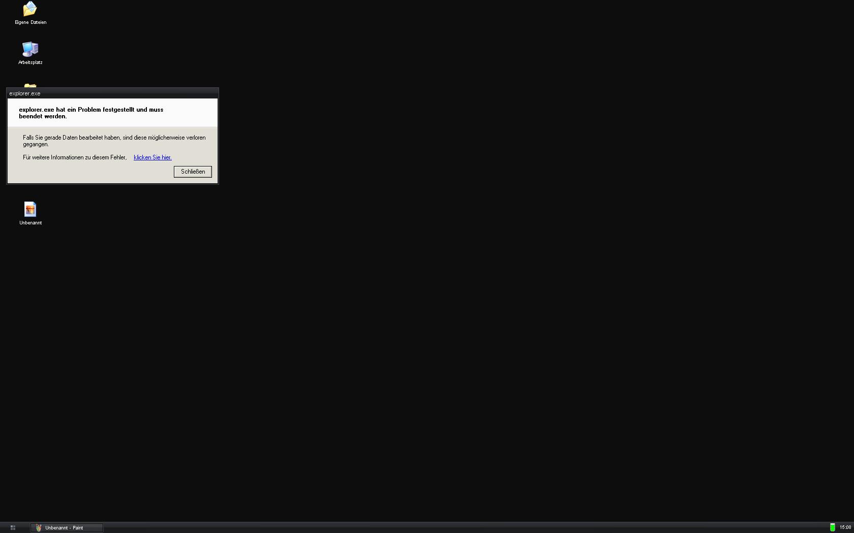

ich habe heute mein PC ganz normal angemacht. Wollte kurz ein Video ansehen, auf einmal kam eine Fehlermeldung(1. Bild im Anhang). Habe mir nichts dabei gedacht und auf "Meldung schließen" gegangen. Danach kam direckt eine andere Fehlermeldung(2. Bild im Anhang). Jetzt bekomme ich immer wieder diese Fehlermeldung, wenn ich auf "Eigene Dateien" oder auf einen Ordner gehe, der Viedeos beinhaltet, dann kommen diese Fehlermeldungen. Ich vermute, dass das irgendwas mit dem WMP zutuhen hat?!
Weiß einer von euch vllt. Rat, wie ich diesen Fehler wieder beheben kann? Ich habe nichts verändert oder anders eingestellt. Ist einfach so gekommen:freak:.

Du kannst den Dienst "explorer.exe" ("Strg+Alt+Ent"->"Task-Manager") beenden und ihn über "Datei" -> "Neuer Task" wieder starten!
Vielleicht klappt das ja!
Habs gerade probiert. Funktioniert leider nicht. Kommen die gleichen Fehlermeldungen.

Aber im ernst, hast du mal einen Virencheck durchgeführt. Möglich aber auch das die Datei tatsächlich defekt ist.
Starte mal mit der CD in die Reparaturkonsole und überprüf das mal mit CheckDisk.
probiere das mal .
Die Vorschau (Preview) Option des Explorers ist eine weitere Schlüsselfunktion, die zu Problemen führen kann. Dies tritt besonders dann auf, wenn die Vorschau, die Videos öffnet, ein Bild als Symbol anbieten möchte.
Dieses Problem kann gelöst werden, in dem man über Start ->Ausführen folgende Befehlszeile eingibt und mit Enter bestätigt:
regsvr32 /u shmedia.dll

Edith sagt: Danke dir vielmals @podscher:D. Habe es gerade durchgeführt und siehe da, es funktioniert alles wieder:).
