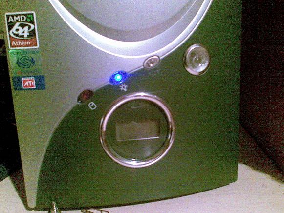

Nach dem herunterfahren meines PC`s blinkt eine blaue Lampe vorne am Tower. Daneben ist das Symbol einer Glühbirne. Mein Händler sagte mir, dass dies bedeutet das mein PC in den Standby Modus fährt. Normalerweise lässt sich der PC nach ein paar Minuten wieder anschalten. Also sobald die Lampe aufgehört hat zu blinken.
Aber seit dem letzten ausschalten hat die Lampe nicht aufgehört zu blinken und der PC lässt sich nicht starten.
Woran liegt das? Wie kann ich meinen PC wieder hochfahren?

Ich kann meinen PC gar nicht mehr starten...
er reagiert nicht auf das drücken der An Taste oder der Reset Taste. Habe ihn schon vom Strom getrennt. Auch komplett hinten ein und aus, alle Kabel überprüft...: (

Hab mal ein Bild hochgeladen
Nein, kein USB Gerät angeschlossen, alle Kabel gechecked, andere FP versucht, Netzstecker gezogen, an aus Schalter mehrfach versucht, Reset Taste...ect p.p.

Jop Idee!
Möglicherweise ist der Kontaktschalter defekt.
Zieh alle Gehäuse Stecker, das sind die Kabel, die Gehäuse und Motherboard (HD Led, Power SW, Reset SW) verbinden, ab.
Zieh zur Sicherheit auch die USB und/oder Firewire Stecker raus.
Nun nimm einen Schraubenzieher und überbrücke am Mainboard die beiden Kontakte des Power SW. (nur einmal kurz Kontakt herstellen sollte reichen)
Wenn das nichts bringt, ist dein Mainboard defekt. (oder Netzteil)
