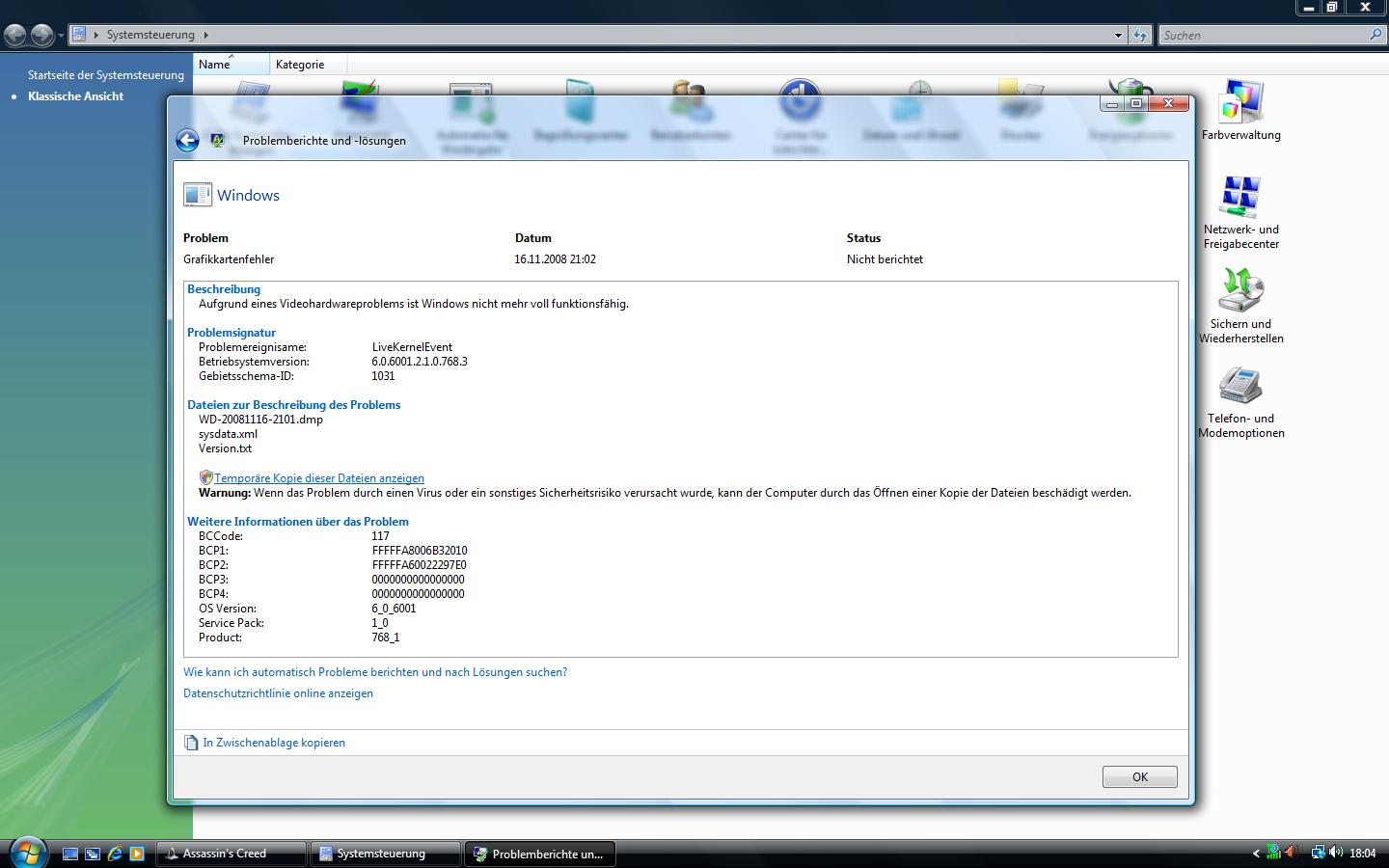

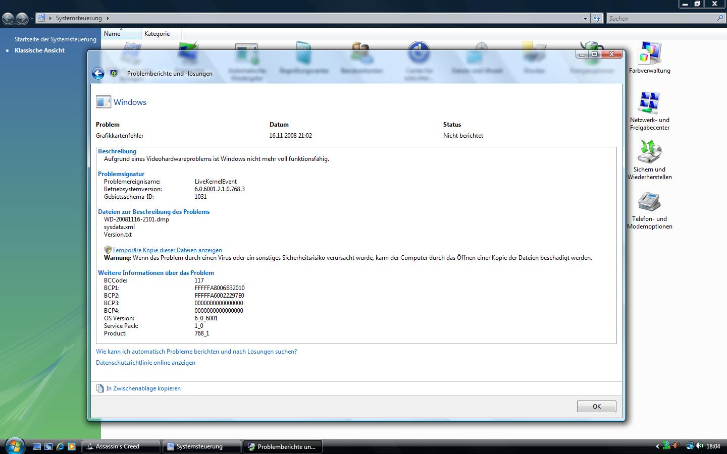

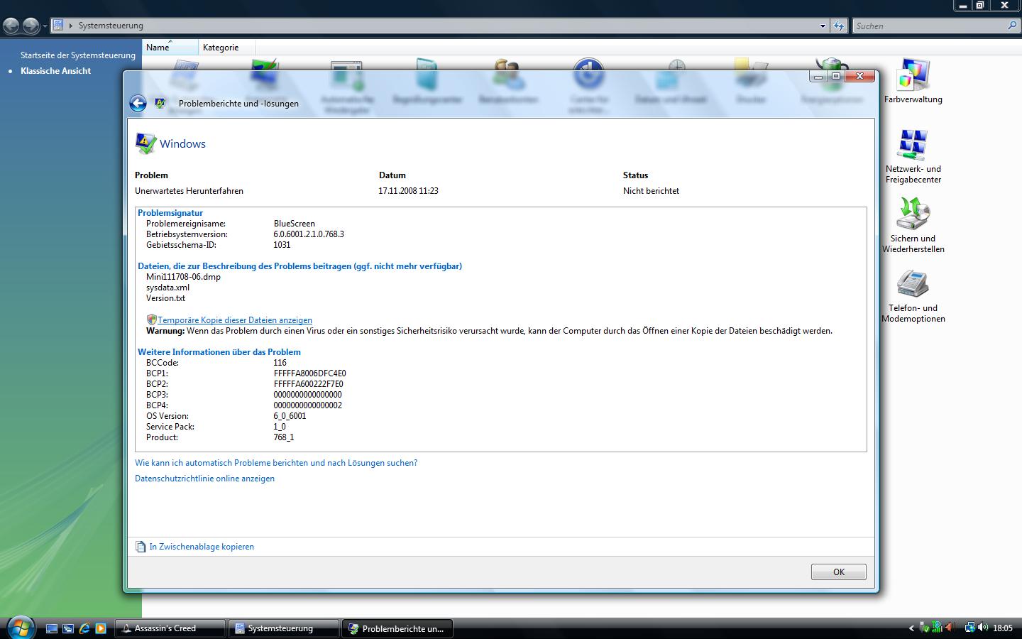

das hat auch alles super geklappt, doch nun hab ich ein riesengroßes prob. ich hab dann das betriebssystem installiert(windows vista home premium 64 bit) ... und dann die treiber von mainboard und grafikkarte und dann nach einem neustart kommt immer ein bluescreen... dann hatte ich mich etwas belesen hier im forum und da schrieb man, das ich im bios mal den audio ausgang deaktivieren sollte... das hab ich dann auch gemacht, erst war es auch besser, doch dann wieder ein bluescreen...
ich hab euch mal die fehlerbeschreibung von windows als anhang beigefügt.

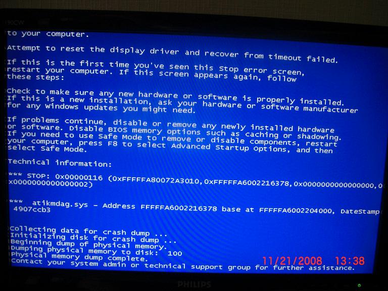

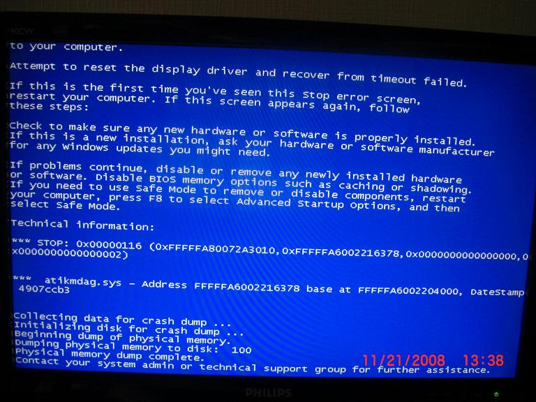

also das ist der bluescreen... vielleicht könnt ihr ja was rauslesen...

Bitte poste die Datei, nicht den Screenshot.
Allerdings sieht es so schon nach einem Grafikkartentreiber-Problem aus.
Hmmm... So einen BSOD habe ich noch nicht gesehen. Kannst Du im Abgesicherten Modus starten und den Treiber runterschmeißen?
Probably caused by : atikmdag.sys ( atikmdag+12378 )
VIDEO_TDR_TIMEOUT_DETECTED (117)
The display driver failed to respond in timely fashion.
(This code can never be used for real bugcheck).
DEFAULT_BUCKET_ID: GRAPHICS_DRIVER_TDR_TIMEOUT
Aktuellere Treiber für die Grafikkarte installieren, sollte helfen.
