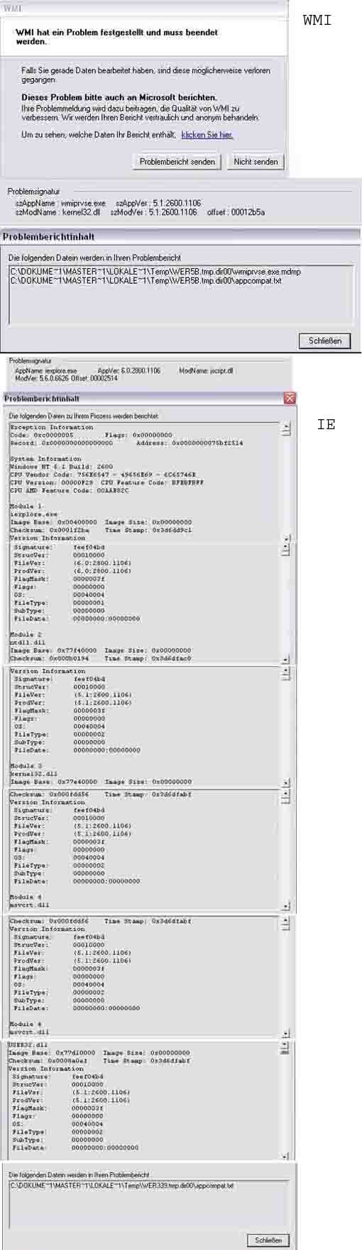

Moin moin,
hab gestern mein XP SP1 neu aufgesetzt.
Und Heute kam aufeinmal son Fehler und dass es beendet werden müsse.(Siehe Anhang) Ich weiß aber nicht was dieses WMI ist. Internet war noch konfiguiert, kann also schlecht n Virus sein. Hatte gestern nur einmal FIFA2004 und Adobe Photoshop installiert und hab se heute morgen wieder weggemacht. Hab dann nur noch Partitionsmagic 7 installiert. Der Fehler kam alles paar Minuten. Im Taskmanager hab ich nix von WMI gesehn.
Und dann als ich Internet(T-Online) konfiguiert hatte und das erste mal wieder online ging(Natürlich erstmal Verbindungsfirewall aktiviert) und auf Web.de und Forumbase ging kam nach ner kurzen Zeit ne Fehlermeldung dass der IE nen Fehler verursacht hätte und dann wurde das Fenster mit Web.de geschloßen. Das andere Fenster mit FB blieb offen. Kurz danach als ich auf FB weitergesurft hab kam die gleiche Fehlermeldung(Siehe Anhang) und das Fenster mit FB ging aus. Bin dann auf http://www.opera.com/ gegangen und hab mir Oper runtergeladen weil immer als ich auf wieder auf fb ging um diesen Beitrag zu posten er diese Fehlermeldung anzeigte und den IE schloss. Hab Opera installiert und bin jetzt hier mit Opera. Hab zwar noch keine Updates installiert, aber das dürfte doch net daran liegen oder. Wollte die Updates danach installieren, aber erst nachdem diese Problem hier gelöst ist.

Dann hat der Internetexplorer kein Problem, sondern dein Rechner. Übertaktest Du deinen Rechner? Mit welchen Timings betreibst Du denn deinen RAM?
also bei memtest stand nach ner zeit ca. über 800 Fehler, dann hab ich abgebrochen weil ich wusste: DER SPEICHER MUSS ZURÜCK
nix Übertaktet. Speicher(TwinMos DDR400 CL2) läuft auf SPD. Aber unter AIDA steht CL2.5.
Zurück an den Händler!!! In so einem krassen Fall, kannst du auch von der Gewährleistungsfrist (2 Jahre) gebrauch machen, da der Fehler vom Kaufdatum an vorhanden war.

NICHT ZURÜCK SCHICKEN , SPEICHER KANN OK SEIN !
Original erstellt von M.o.D
NICHT ZURÜCK SCHICKEN ! Memtest86 zeigt auch Fehler wenn der Speicher total in Ordnung ist aber einfach nur mit zu schnellen Speichersettings oder zu hohem Takt im BIOS betrieben wird oder bei unverträglichen Speichermarken/Typen-Mischmasch.
War bei mir auch so obwohl der Speicher nichts hatte, Beispiel : https://www.computerbase.de/forum/t...ersettings-bei-i865pe-875p-datenfehler.40791/
Lösung liegt dann an einem erhöhen der Speichertimings oder niedrigerem Takt, angefangen bei der CAS-Latenzy (siehe Link)
