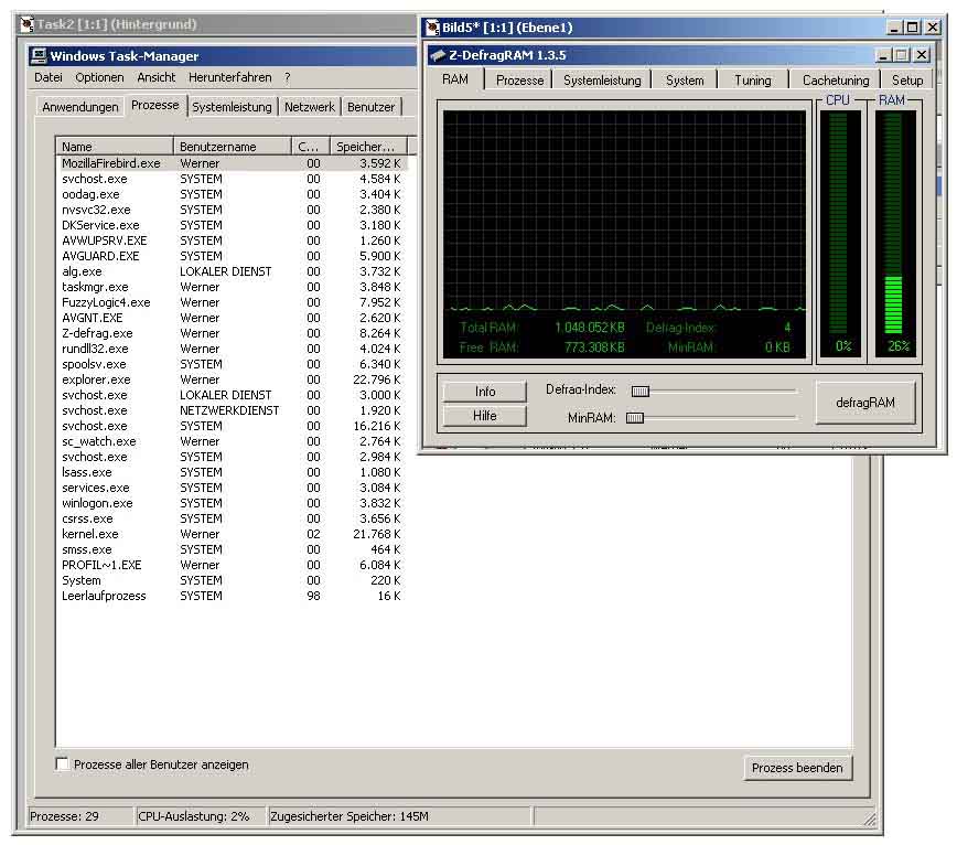

also mir scheint des alles normal, siehe PIC ->

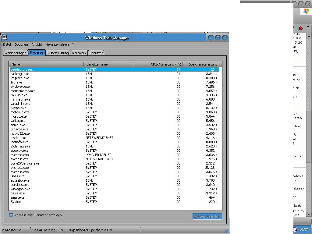

ääh, da ist doch irgendwas faul, oder meinst du nicht?
in der systemleistungs-anzeige wird 27% auslastung angezeigt, und in der prozessliste 1%??
Wieso braucht kein Prozesse Rechenkraft, obwohl die CPU zu 21% ausgelastet ist?
Ordne die Prozesse mal nach Prozessorauslastung. Dann sehen wir weiter.
