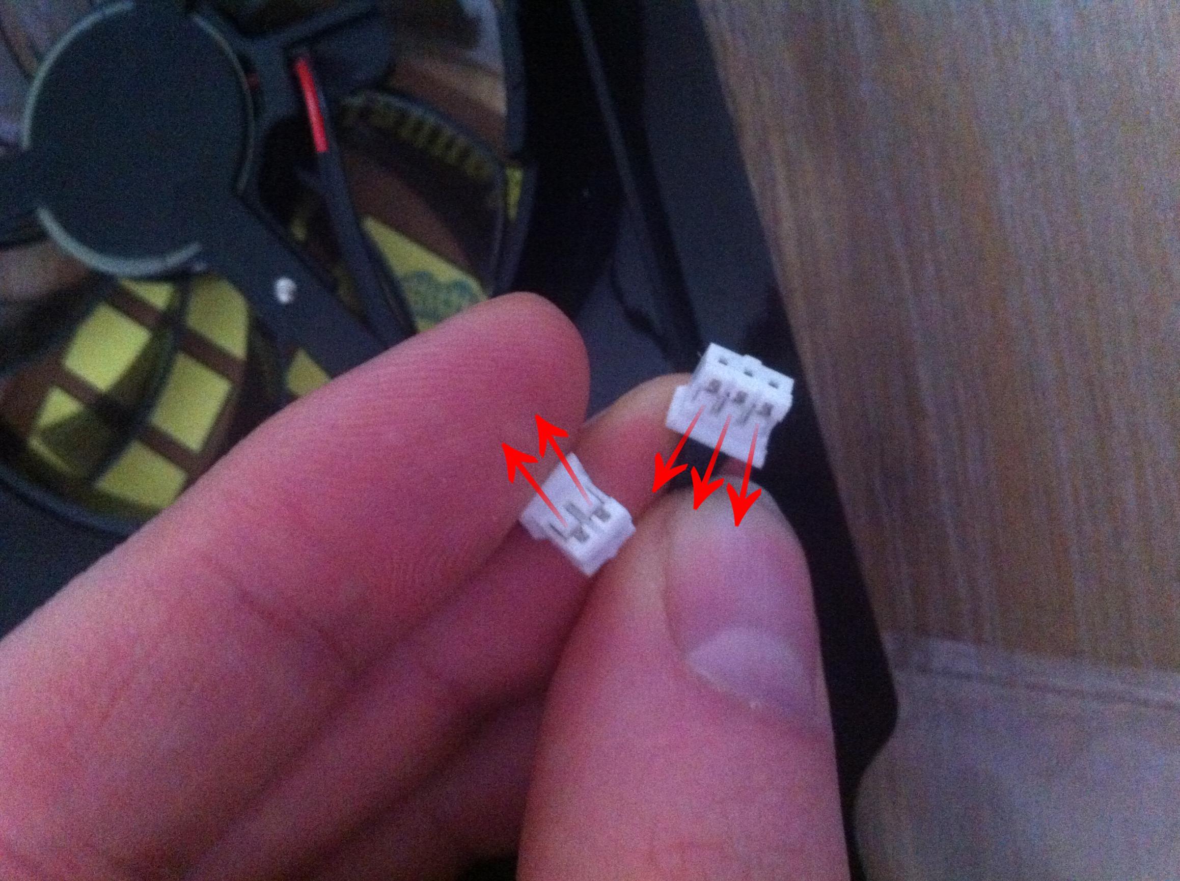

Ich frage mich allerdings: warum unbedingt die Plastikumrandung zerstören und dadurch nicht nur die Verpolungssicherheit verlieren, sondern vielleicht sogar zu riskieren durch 'nem kleinen "Abrutscher" beim Feilen ein paar SMD-Widerstände von der Platine zu säbeln? Viel eleganter, schneller und sicherer wäre doch, wenn du einfach das 2-Pin Crimp-Gehäuse vom Stecker des alten Lüfters abmontierst und dort die Crimp-Pins von der roten und schwarzen Leitung des neuen Lüfters rein steckst.
Meines Wissens sind das nämlich alles Micro JST-Stecker - und somit passen die gecrimpten Pins problemlos. Zum Rausziehen der Pins musst du nur den entsprechenden Plastik-Steg minimal(!!!) hoch biegen (z.B. mit einer Zirkelspitze, einer Nadel oder einem Bastelmesser als Hebel):
... dann rutschen die problemlos raus. Als Ergebnis hast du dann eben zusätzlich den passenden 2-Pin-Stecker am neuen Lüfter - was sich bei Bedarf auch wieder rückgängig machen lässt.

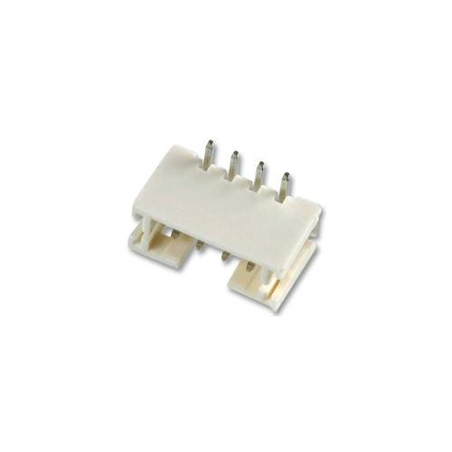

Das Referenzdesign hat ja auch einen 4-Pin-Lüfteranschluss drauf... aber die HIS-Variante macht es halt anders. Durchkontaktierungs-Bohrungen für die 4-Pin-Anschlussversion sind aber auch bei der 6850 von HIS vorhanden - theoretisch könnte man also sogar einen zusätzlichen 4-Pin- oder 3-Pin-Anschluss nachlöten... wenn man sich's zutraut. Falls du so dum... äh... mutig sein willst: ich hab hier noch so eine gewinkelte 4-Pin-Variante und mehrere dieser 3-Pin-Versionen zum Anlöten rumliegen ;) . Die Frage wäre dann nur, ob die Grafikkarte den Lüfter dann überhaupt runter regeln könnte - denn selbst wenn die zusätzlichen Leiterbahnen nicht ins Leere führen, muss ja auch das Bios der Karte entsprechende Funktionen besitzen... was unter Umständen nicht der Fall ist.
