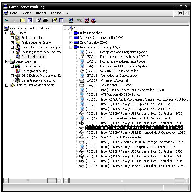

IRQL not less or equal
ich bekomme seit einiger Zeit den Bluescreen mit der Fehlermeldung: IRQL not less or equal .Nun würde ich gerne wissen was der GRund für diese Abstürtze ist,allerdings habe ich keine Ahnung wie ich das herausfinde.Ich hab hier einfach mal einen SS geamcht und hoffe dass ihr mir weiterhelfen könnt.

Sekunde mal, IRQL und IRQ haben nichts miteinander zu tun... Ein IRQ-Konflikt ist was anderes.
IRQ = Interrupt Request
IRQL = Internal Request Level
