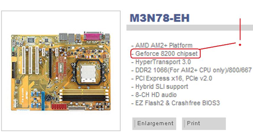

Erstmal der Link : ASUS Board
Und nun noch einmal: Dieser GeForce 8200 ist der verbaute Chipsatz und keine [!]
Grafikkarte.
Auf dem Bild sieht man es doch:
Edit: Da hat dich ein CBler wohl über den Tisch gezogen ;)

Der Chipsatz nennt sich wohl "nVIDIA nForce 730a". Aber wieso hast du dann kein DVI bzw. VGA Anschluss am Board?
... bist du dir wirklich GANZ sicher ^^
Edit:
Habe jetzt einige Seiten durchgeforstet und die bestätigen das, was eigentlich schon auf dem Bild zu erkennen ist: Keine onboard Grafik.
Warum sich der Chipsatz "nVIDIA nForce 730a" oder "NVIDIA GeForce 8200" nennt (schimpft), kann ich dir aber leider nicht beantworten.

Du kannst die Onboardgrafik dieses Mainboards nur zusammen mit einer diskreten Geforce nutzen, die Hybrid Power unterstützt. Da ist wohl eine Grafikkarte drauf, aber eben kein VGA/DVI Ausgang mit dem du diese auch nutzen kannst. Das heißt nutzbar wird sie erst, wenn der Geforce Treiber die Grafik über die diskrete Grafikkarte durchschleifen kann. Das unterstützt deine 7600GT aber noch nicht. Warum Asus dieses Müllboard überhaupt roduziert hat, weiß ich nicht. Machs wie ich: Kauf dir ein gescheites Board! Was hast du für einen Prozzi drauf?
