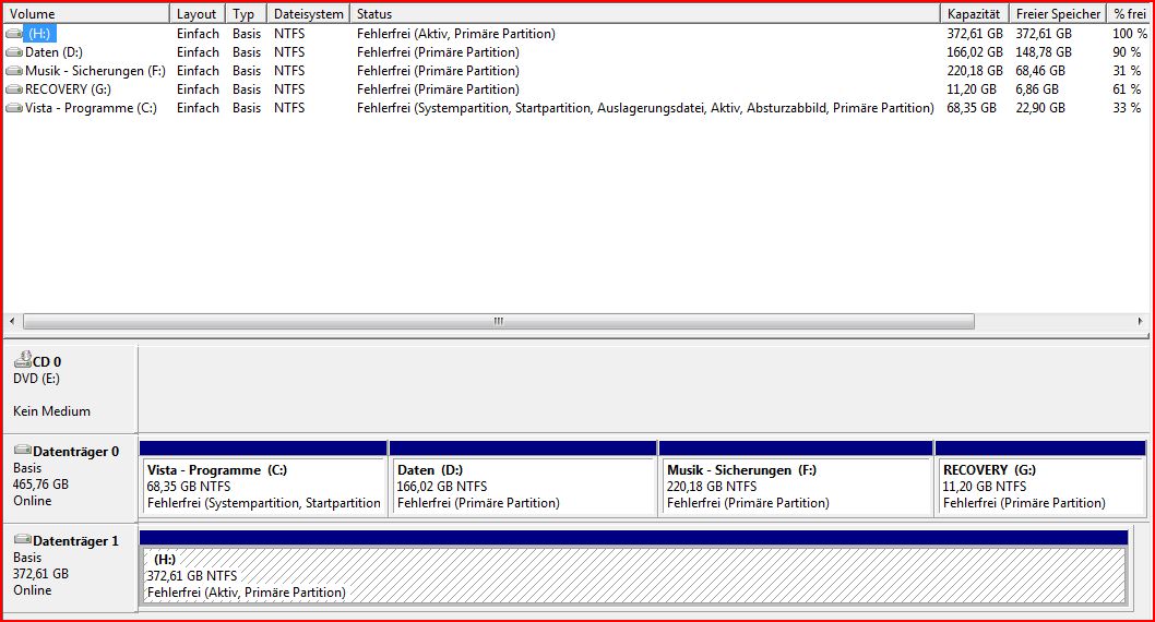

In der Computerverwaltung / Datenträgerverwaltung wird mir die Platte als Fehlerfrei angezeigt. unter Eigenschaften aber 0 Byte, jeglicher Zugriff auf die Platte ist nicht möglich.

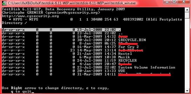

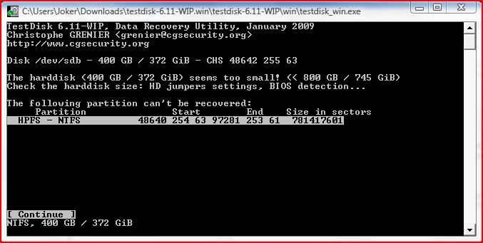

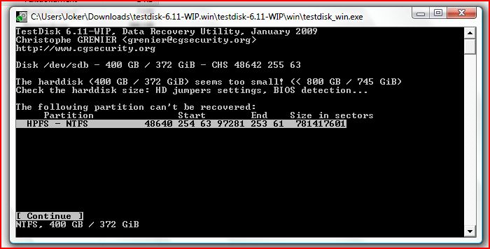

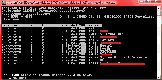

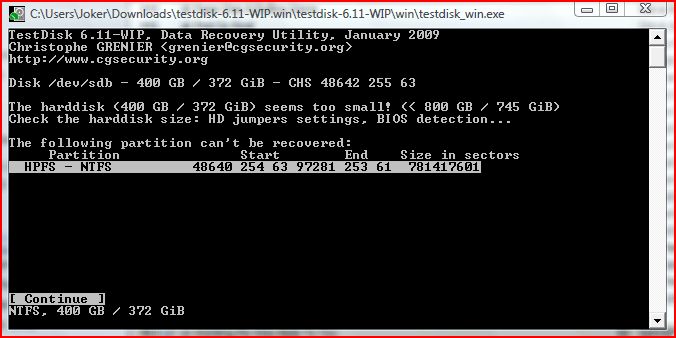

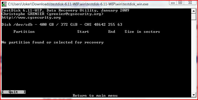

hier kommen die Bilder vom Test

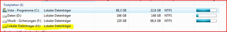

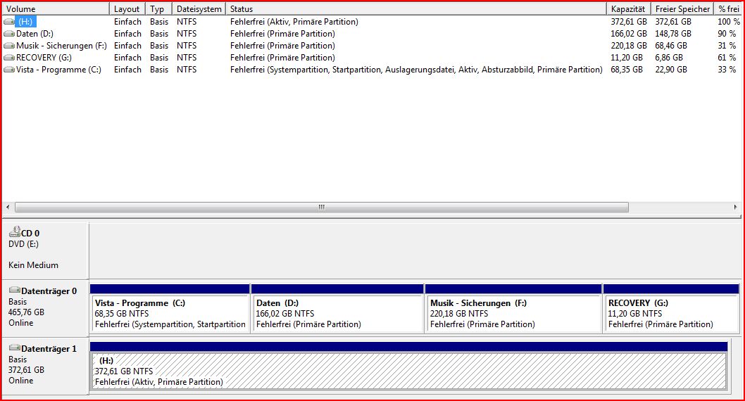

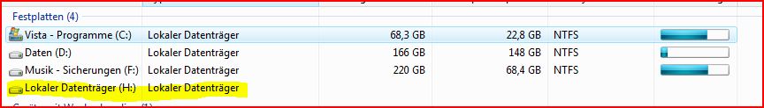

weitere Bilder von der Computerverwaltung / Datenträgerverwaltung
HILFE, was kann ich tun??
sind die Bilder nicht ausreichen?
es wäre schön wenn ich noch was hören würde :-(

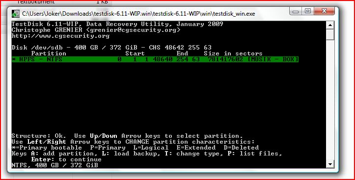

Mir fehlt der Screen genau nachdem du bei Analyse in Testdisk bestätigt hast.
Dort wird deine gegenwärtige Partitionstabelle angezeigt.
Setze mir mal den Screen, um zu sehen, ob dort alles in Ordnung ist?
Auf dem Screen auf dem deine Partition grün angezeigt wird, ist auch der Name (Label) vorhanden.
Markiere die mal und teile mit, ob deine Daten oder eine Fehlermeldung angezeigt werden.
Teile es mal mit.

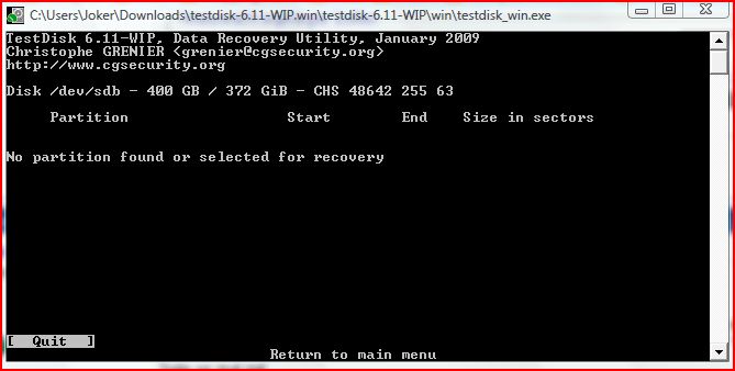

da ich gerade nicht zu Hause bin und das nicht durchführen kann habe ich ein Bild verwendet das aus einem anderen Thema kommt, aber so sieht das bei mir auch aus, reicht das oder muss es genau sein?

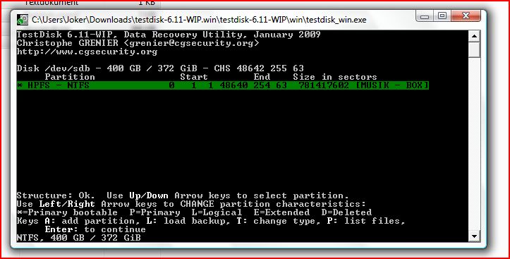

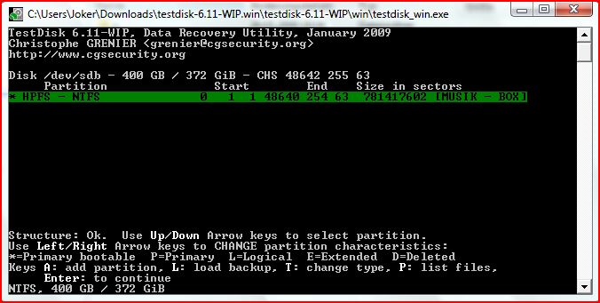

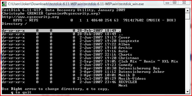

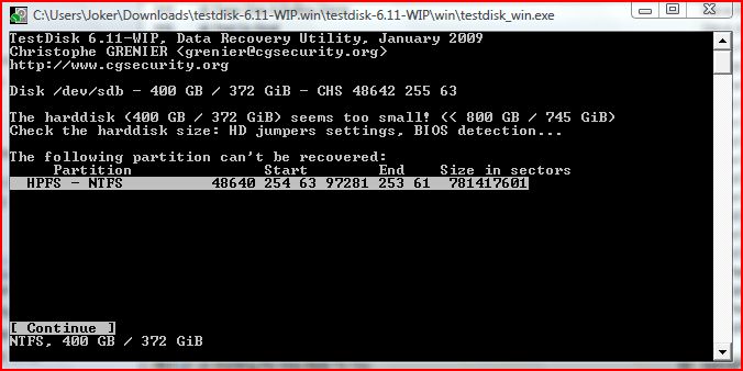

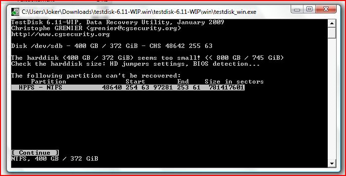

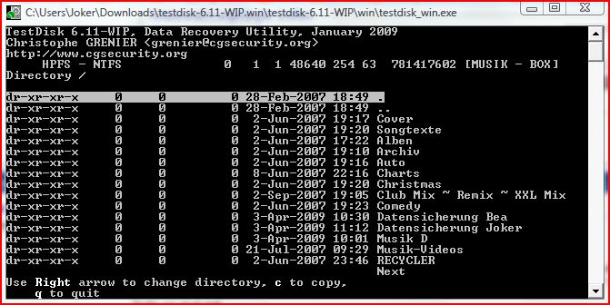

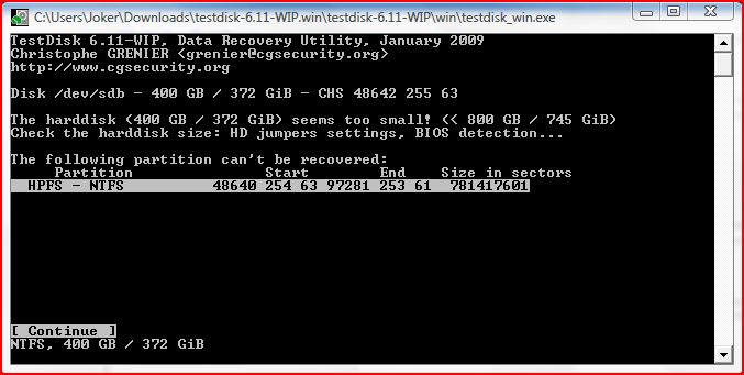

jetzt noch mal der versuch mit den Bildern!

Mir fehlt immer noch das Bild genau nach bestätigen bei Analyse.
Die Meldung das die falsche Partition nicht passt ist nur ein Hinweis.
Da steht auch Current partition structur.
Unten steht auch Quick Search und Backup.
Schaue mal ob du es siehst und setze mir den Screen.
Sollte halt wissen, ob es was zu reparieren gibt?

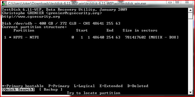

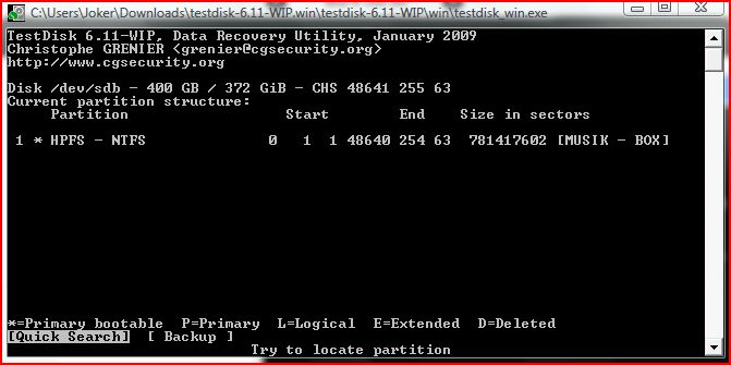

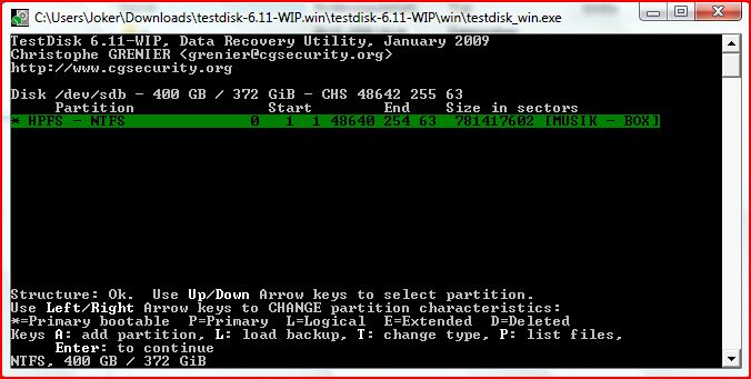

so ich habe den Test nun noch einmal durchgeführt, da steht nicht Quick Search und Backup
meinst Du dieses Bild?
Ja, meinte ich.
Deine Partitionstruktur weist keine Fehler auf.
Partition und Bootsektor stimmen.
Daher findet Testdisk nichts zum reparieren.
Bleibt nur, zur Sicherheit wichtige Daten kopieren.
Führe dann über Start / Ausführen / cmd
chkdsk Laufwerksbuchstabe: /r aus, mit dem Versuch dein Dateisystem zu reparieren.
