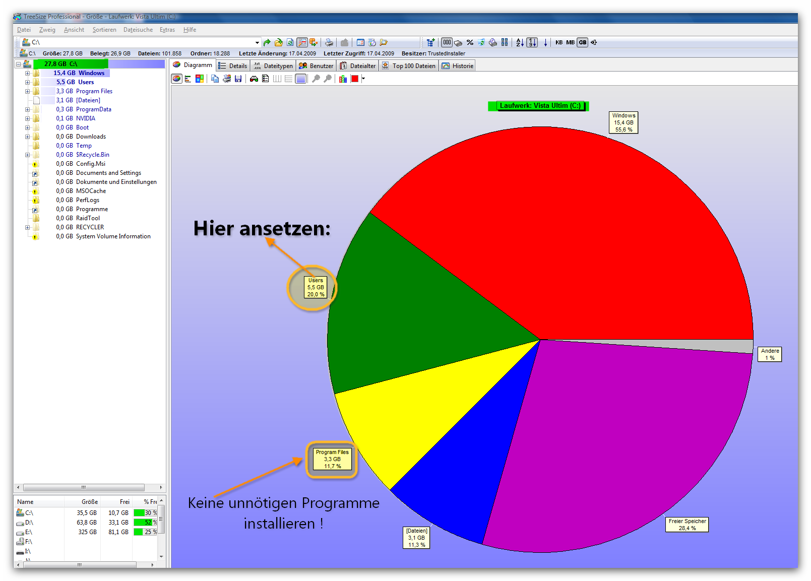

Der Tipp von westcoast ist genau richtig u. sollte alle paar Tage durchgeführt werden. Eine weitere Möglichkeit, die Part. C klein zu halten - den I n h a l t des Users-Ordner mit seinen persönl. Dateien auf einer anderen Part. abzulegen. Im Falle eines Sys.-Crash sind dann bei einer notw. Wiederherst. oder Image-Einspielung alle priv. Daten noch unverändert vorhanden.
Anzuraten ist es weiterhin den Ordner Progr. von unötigen Programmen auszumisten.
Beispiel: Vista 32-bit
Such mal hier im Forum wegen dem winsxs Ordners. Wurde schon 100x beantwortet und ums kurz zu machen: Nein, man kann ihn nicht löschen.
so in etwa.
