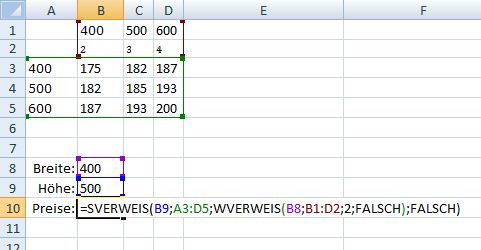

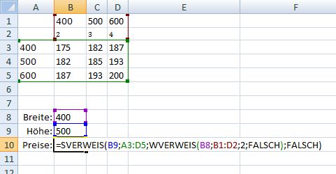

Vermutlich mit einer Kombination aus Sverweis und Vverweis.
Sverweis such in einer Spalte nach einem Suchbegriff und gibt davon ausgehend eine Zelle x Spalten rechts davon aus.
Wverweis sucht in einer Zeile nach einem Suchbegriff und gibt davon ausgehend eine Zelle y Zeilen darunter aus.
Man müsste also bspw. mit Wverweis sich die x-te Spalte ausgeben lassen, und diesen Wert in Sverweis als auszugebende Spalte benutzen. Dazu braucht man aber eine Hilfszeile, die jedem Breiten-Wert eine Spalte zuordnet, ungefähr so:
(Die Zeile könnte man zur Not ja ausblenden bzw die Höhe auf 0 Pixel setzen)​
Dann sähe die Formel ungefähr so aus:
=SVERWEIS(Zelle-mit-Höhenangabe;Höhe-Preis-Matrix;WVERWEIS(Zelle-mit-Breitemangabe;Breite-Hilfsspalte-Matrix;2;FALSCH);FALSCH)
bzw. konkret:
=SVERWEIS(B9;A3:D5;WVERWEIS(B8;B1:D2;2;FALSCH);FALSCH)
Ich hoffe, das Prinzip ist klar.
