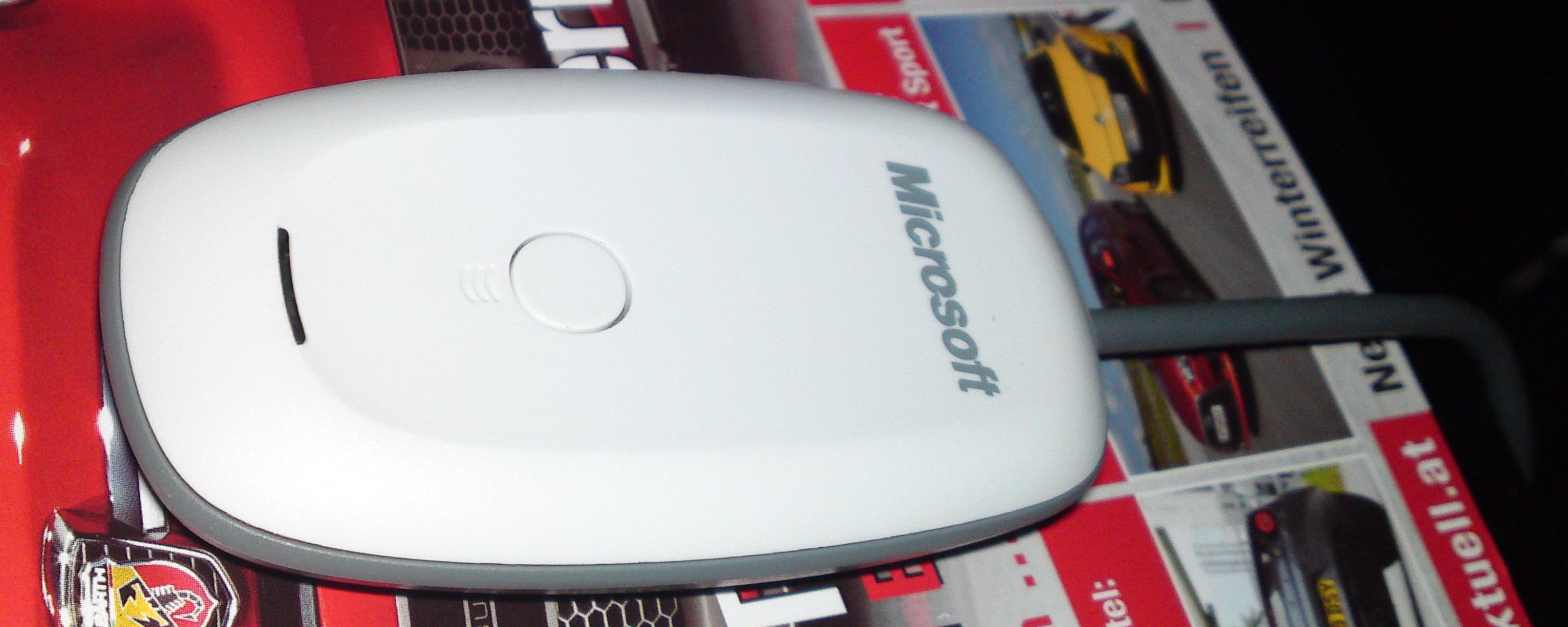

Bei meinem Wireless (Empfänger) Xbox 360 Controller leuchtet kein grünes Licht mehr, is er hinüber?
Wenn ich den Controller einschallte blinkt er immer, wenn ich auf der Vorderseite den kleinen Knopf drücke
läuft der blickende Teil aufeinmal im Kreis.
Brauch man dazu unbedingt den Originalen Empfänger?
Weil ich hätte auch einen von der Funkmaus
empfaenger-jpg.202579
Gibt´s noch irgendwie Hilfe für den Empfänger oder einer eine Idee?

Eventuell mal einen anderen USB Port versucht?
Wobei ich auch drauf tippe, dass der hinueber ist.
Hab 6 USB Port Anschlüsse, auf jedem hab ich´s probiert - kein Erfolg
Bestellte bei Amazon.de um 37.98 gleich einen neuen Controller plus Empfänger
