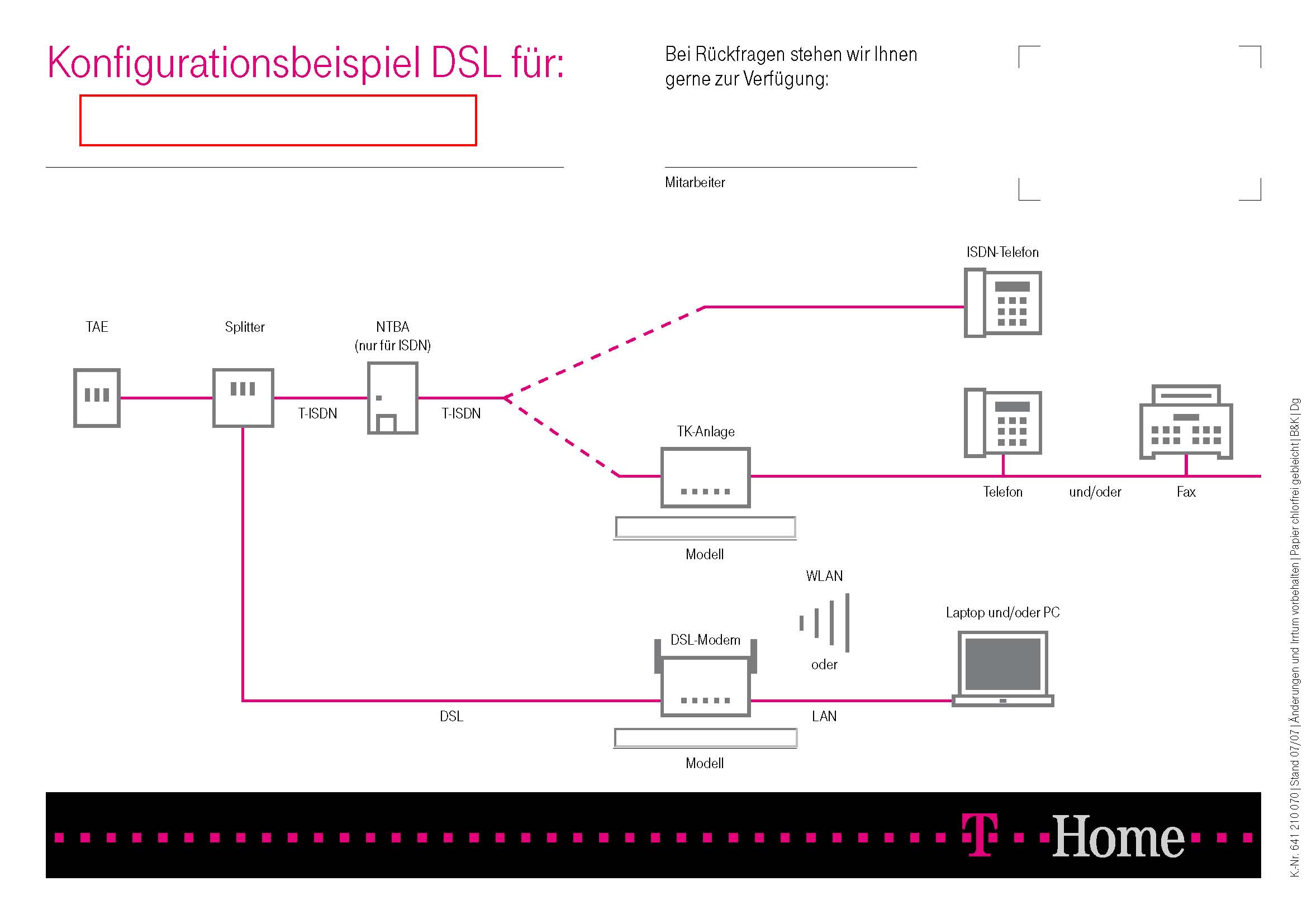

Die Dose an der Wand mit den 1-3 TAE-Anschlüssen ist die normale analoge Standarddose. Damit kann man erstmal nichts weiter als analog telefonieren. Erst der vom Provider gelieferte Splitter "trennt" die Telefonie- von der Datenfrequenzen auf der Leitung bzw. macht letztere zugänglich für ein DSL-Modem/Router. So kann dann am Splitter DSL und ein analoges Endgerät gleichzeitig genutzt werden. Viele Anbieter bieten die Telefonie auch über Internet (VoIP) an. Hier kann es mit Deiner vorhanden Hardware dann eng werden, weil daran wohl kein analoges Telefon geht, so dass Du auf ein anderes Gerät wie vom Provider angeboten angewiesen bist.
Auch die Beauftragung von ISDN für die Telefonie bietet weitere Tücken. Hier kommt Telefonieseitig an den Splitter noch ein sogenannter NTBA (digitaler Netzabschluss), an den können direkt nur ISDN-Telefone angeschlossen werden, ansonsten benötigt man eine kleine Telefonanlage (oder einen Router mit entsprechender Funktionialität wie etwa von AVM) oder mindestens einen "Terminaladapter", der den Anschluss analoger Endgeräte an ISDN ermöglicht.
Anbei mal eine Skizze :)
