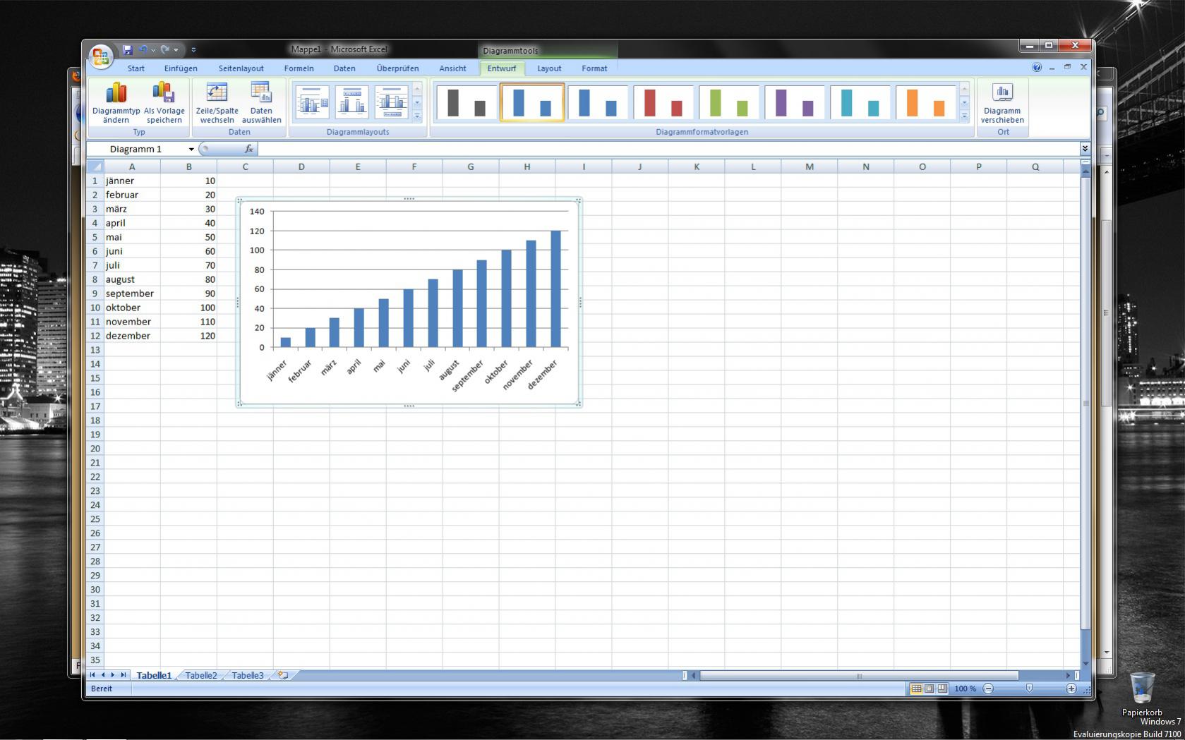

welche version benutzt du? meinst du sowas

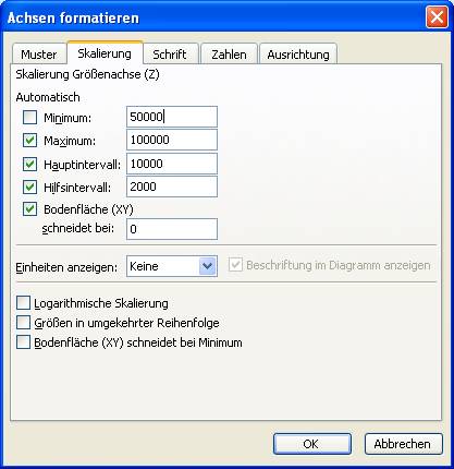

Mach mal einen Rechtsklick auf die x-Achse | Achse formatieren.
Da solltest du dann die Registerkarte Skalierung finden, sollte ungefähr so aussehen:
Da musst du bei Hauptintervall (und ggf. bei Hilfsintervall) das Häkchen entfernen und das entsprechende Intervall angeben.
Je nach Diagrammtyp sind das unterschiedliche Werte. Bei einem Linien- oder Säulen-/Balkendiagramm kannst du einfach die Anzahl der Monate eingeben. Bei anderen Diagrammtypen müsstest du wohl die Anzahl der Tage (die zwischen zwei Beschriftungen liegen) eingeben; da jeder Monat unterschiedlich viele Tage hat, funktioniert das dann natürlich nicht so richtig. Also ggf. die Diagrammart ändern.
