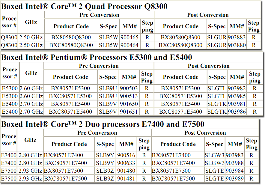

Die VT hab ich nur bei E5300 gefunden mit dem Code SLGTL;
http://ark.intel.com/Product.aspx?id=35300#specs
Soweit mir bekannt kann erst Pentium 6xxx Serie die VT-Technologie

Ja, der E5200 beherscht kein VT.
Das neure Stepping ist aberauf jedenfall das R0 Stepping.
Ab Der 5300´er können sie das alle, aber dann kann man auch gleich zum E6300 greifen. Sollte preislich ähnlich sein.
