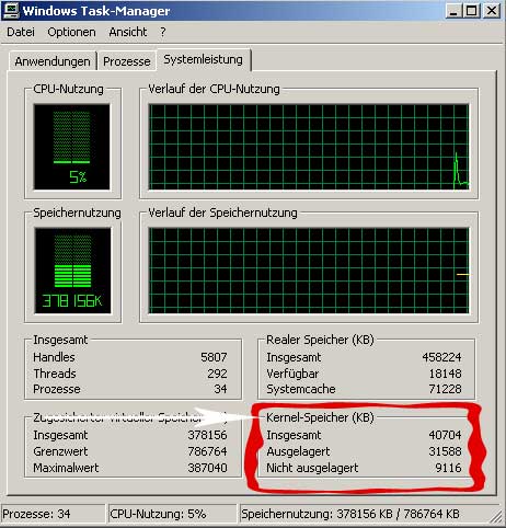

Alt+Strg+Entf
Bild siehe Anhang.
@Anthrax: Wie der Name schon sagt, das ist der Speicher, den der Windows-Kernel belegt, zu sehen im Task-Manager unter Systemleistung --> Kernel-Speicher.
Hier kann man auch sehen (@Fiona), das das Setzen des Reg-Keys "DisablePagingExecutive" auf "1" nichts bringt bei XP, der Task-Manager zeigt immer noch Werte bei "Ausgelagert".
Anscheinend bezieht sich der Schlüssel nur auf ausführbare Programme (wie der Name Executive schon andeutet).

ich hab zwar keine ahnung, was man an dem kernel-speicher ändern kann, aber ich möchte meine infos zur diskussion bereitstellen.
in meinem taskmanager steht:
kernel-speicher (kb)
insgesamt: 71632
ausgelagert: 37756
nicht ausgelagert: 33868
außerdem:
zugesicherter speicher: 303m
cpu-auslastung: 0 bis 13% [im augenblick]
werte schwanken etwa alle 2sekunden!
ich benutze win xp sp2beta. system ist ganz frisch und läuft seit 12stunden ohne neustart. es laufen 33prozesse, system wird mäßig beansprucht. vor einer stunde lief warcraft3 und ich schaute videoclips an.
zur hardware: 512mb ram ddr400@388 mit athlon2600+[barton]@3000+, radeon9800pro, dvd-brenner, dvd-lw und 4festplatten mir insgesamt 600gb. der rechner dient als multimediaserver im familiennetzwerk.
ich hoffe das waren genug info, vielleicht hilfts "AND1" bei seiner suche nach dem heiligen kernelspeicher weiter.
