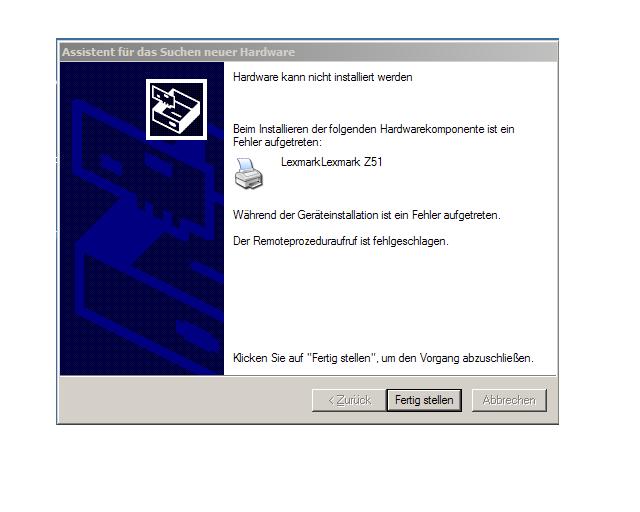

Ich hab mal alle Lexmark-bezogenen Dateien (hoffe hab alle erwischt) aus Windows/System32/spool/drivers/w32x86 entfernt und den Rechner neu gestartet. Nach dem Reboot lief die Hardwareinstallation bis zur untenstehenden Meldung (siehe Anhang).
Auch der Versuch die Treiber manuell von der Lexmark CD zu installieren endet mit der Meldung das der RPC-Server nicht läuft, obwohl ich vorher alle Dienste die mit Remote bzw. RPC zu tun haben überprüft habe (ebenfalls im Anhang).
