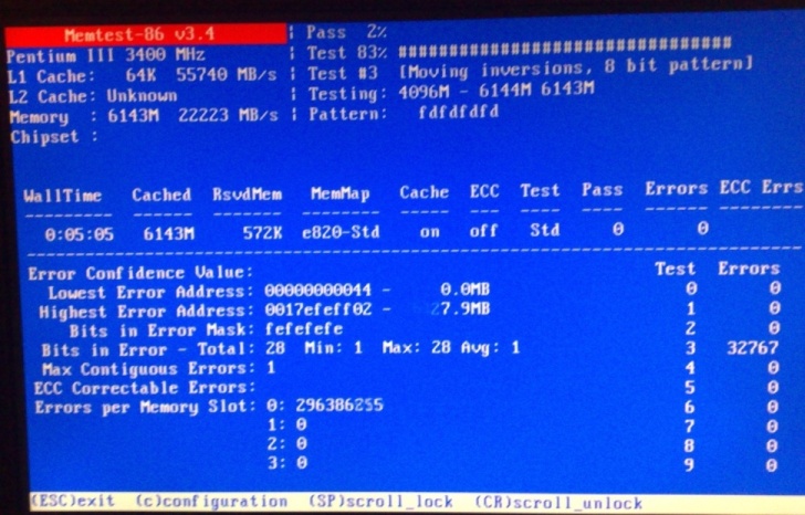

Die CPU läuft übertaktet auf 3,4 Ghz mit nem FSB von 1600. Dazu der Ram auf genau 800 Mhz. Ich weiß nich ob der Ram überfordert mit der Datenflut is, die Northbridge überfordert, die Southbridge überfordert, der Ram hin oder was weiß ich noch alles is.
Hier jedenfalls mal ein Bild vom Memtest meines ewigen Sorgenkindes.
30012010141-jpg.172884
ich verstehe ned ganz was es Bedeutet, außer das die eine Zahl in der letzten Spalte rechts immer von 0 auf 32767 rauf läuft und dann wida zurück auf 0 springt und wida rauf auf 32767 usw.
Memtest lief insgesamt 4 - 5 Stunden. Ich weiß jetzt nicht ob das angezeigte Errors sind oder nur Zähler. Normal werden errors doch Rot angezeigt oda?
Achja außerdem reagierte memtest nichtmehr auf die am unteren Rand angegebenen Kürzel und auch Strg+Alt+Entf ging nichtmehr. Musste reset drücken.
Hab danach den Windows Vista/7 Memtest machen lassen (2 Durchgänge) und dieser fand keine Fehler.

ne des is stink normaler DDR2 Ram von Corsair der mit ECC nix am hut hat, würde doch das mb und auch die CPU garned unterstützen
Ich vermute stark das ECC im Bios eingestellt ist, obiges (Screenshot) habe ich bislang nur bei ECC Speicher gesehen.
Der P43 und auch der Q9550 unterstützen keinen ECC Ram also warum sollte da überhaupt ne Bios Möglichkeit bestehen. Aber ich schau mal nach. Wenn ich die Möglichkeit finde nehm ich alles zurück :D
Definitiv kein ECC Ram und auch keine ECC Einstellungsöglichkeit im Bios
