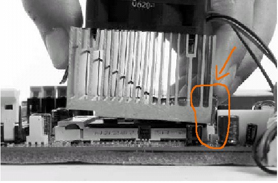

In der Anleitung von AMD stand zu dem Bild (s. Anhang) folgendes
In Abbildung 11 sehen Sie eine Seitenansicht des Kühlkörpers mit dem Haltebügel an der Unterseite.
Achten Sie darauf, daß sich der Haltebügel in dieser Stellung befindet, bevor Sie versuchen, den
Kühlkörper aufzusetzen.
Soll ich also den kleineren Bügel (unten) schon direkt beim draufsetzen des Kühlers einhängen?
Also nicht zuerst den Kühler draufsetzen und dann den kleinen Bügel hineinklicken!?
Der größere Bügel oben am erhöhten Sockel wird beim Einbau als letztes festgemacht; wird er dann beim Ausbau als erstes entfernt?
