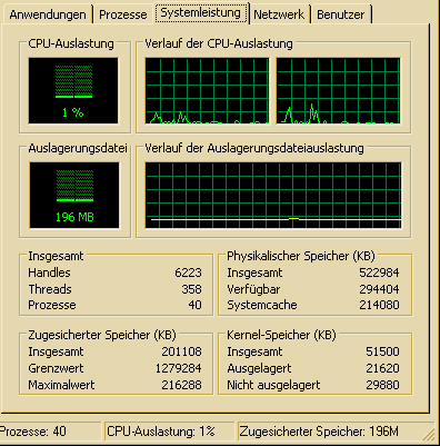

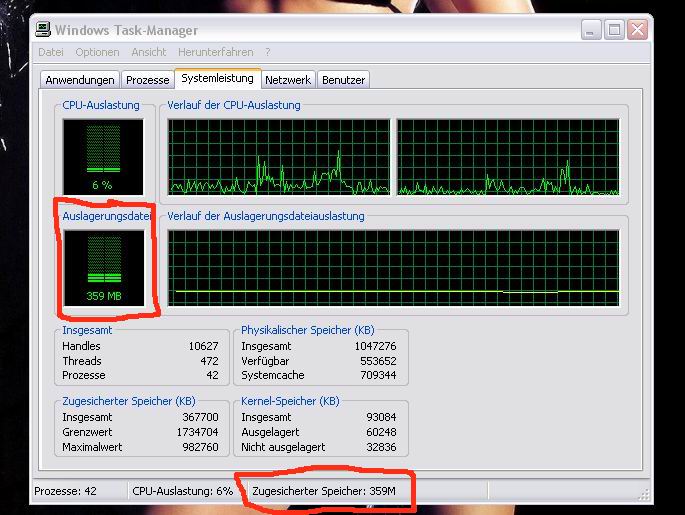

Welchen Wert meinst Du bzgl. der zugesicherten Speichermenge?
Mein Grenzwert liegt ähnlich hoch.

wenn du genau hin schaust ist der wert, der zugesicherten Speichermenge, genauso hoch wie die Auslagerungsdatei
denke nicht das es damit zu tun hat, das Dein PC einschläft
würde auch mal nen onlinescan machen

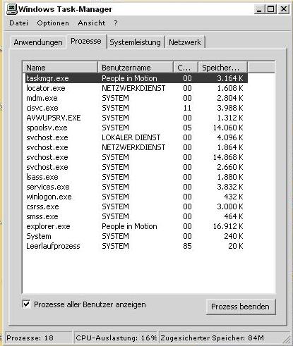

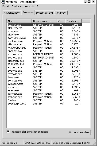

Ich hab mal einen Screenie vor und nach Auftreten des Problems gemacht, vielleicht sagt das einem von euch etwas.
- Passiert das auch, wenn du nach dem Hochfahren nichts an dem Rechner machst, ausser dich anzumelden?
- Tritt das Problem nach Benutzung eines Programmes auf?
- Schau mal im naechsten Reiter des TM wie schnell der Anstieg der Kurve ist.
- Das Problem tritt auch auf wenn man die Kiste einfach laufen lässt ohne eine
einzige eingabe gemacht zu haben; etwa nach 15-20 Minuten .
- S.o., es ist scheinbar nicht relevant ob und was an Programmen gefahren wird.
- Der Graph steigt von 180 direkt auf 1200; quasi lotrecht nach oben. Danach kann man für einige Sekunden noch Eingaben in einer akzeptablen Geschwindigkeit vornehmen, aber spätestens nach 10 Sekunden wird das System unbenutzbar.
