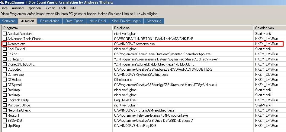

Hab mal ne Frage. Habt ihr eine Ahnung was das für eine .exe auf dem Screenshot ist. Kenn ich jedenfalls nicht und Norton Antivirus ist auf dem aktuellsten Stand. Wenn Windows startet verursacht diese Datei jedenfalls 70-80 %ige CPU - Auslastung. Habt ihr eine Idee?
Hab sie jetzt mal mit RegCleaner aus dem Autostart entfernt...kam keine Fehlermeldung :). Was meint ihr, kann ich sie löschen?

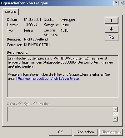

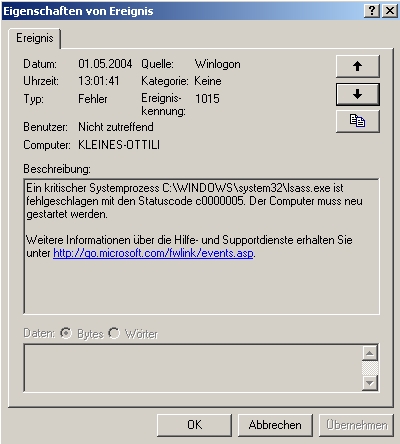

Und noch etwas seltsames ist vorhin passiert. Hab seit einer Woche Firefox installiert, ist echt gut by the way, aber vorhin kam ne Meldung ähnlich der vom Blaster Wurm...von wegen der Computer muß heruntergefahren werden. Jetzt bin ich wieder mit dem IE unterwegs und es ist noch nichts geschehen. Hab auch da mal einen Screen mitangehängt. s. Fehler 1 & 2

Ich würd´ die .exe einfach löschen - wenn sich dann irgendwann mal ein Programm beschweren sollte, kannst Du das Programm ja neu installieren: ansonsten erstmal weg damit!

Ich hab die exe auch drauf. Scheint eine Art Wurm zu sein.
Wenn die exe bei mir aktiv ist, speer diese mein Inet irgendwie...
Einwählen kann ich mich, aber Seiten können nicht mehr aufgerufen werden z.B.
Hab sie jetzt auch mal gelöscht... mal schaun ob die nach nem Reboot wieder da ist :D
Gelöscht hab ich die ja schon und es geht noch alles :)
Jupp kann ich bestätigen, ist ein kleiner mieser Wurm....
Der hat mich den ganzen Vormittag gekostet. Habe die Datei "Avserve.exe"
(hat fast 100% Auslastung erzeugt, bisher keine Probleme)
gelöscht und alle Dateien die etwa so aussahen: "12345_up.exe".
Einfach unter der Windowseigenen Suchfunktion nach "*_up.exe" suchen lassen und
alles löschen. Wenn´s nicht funktioniert, dann nochmal im abgesicherten Modus probieren!
Anschließend habe ich mit Antivir, McAfee Stinger und mit AdAware alles zweimal
kontrolliert (sicher ist sicher). ;) Sollte natürlich alles auf dem neusten Stand sein.
Antivir und Adware gibt´s bei CB im Download-Bereich. Bei Mc Afee Stinger
bin ich mir nicht so sicher, von daher hier der Link: http://vil.nai.com/vil/stinger/
Gruß InFakT

So siehts aus...immer nur weg mit dem Ding. Wenn Norton AV bei mir fertig ist dann poste ich mal einen Screenshot was alles gelöscht wurde. Bye.
\[Edit]
Sooo. Waren ganze 7 Dateien betroffen.
Es ist echt unglaublich. Da lad ich mir am Donnerstag die aktuellen Virusdefinitionen runter, mach extra nochmal einen kompletten System Scan und schon 2 Tage später schleicht der nächste Wurm auf meiner Pladde rum. Was sollen denn die ganzen Internet - Amateure da bloß machen. Zum Glück war das hier eher ein harmloser.
