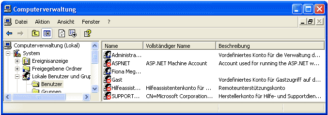

In der letzten Zeit bekomme ich öfters solche Meldungen;
Ereignistyp: Warnung
Ereignisquelle: Userenv
Ereigniskategorie: Keine
Ereigniskennung: 1517
Datum: 10.05.2004
Zeit: 18:39:45
Benutzer: NT-AUTORITÄT\SYSTEM
Computer: FIONA
Beschreibung:
Die Registrierung des Benutzers "FIONA\Fiona Meg XXXXXXXX" wurde gespeichert, obwohl eine Anwendung oder ein Dienst auf die Registrierung während der Abmeldung zugegriffen hat. Der von der Registrierung des Benutzers verwendete Speicher wurde nicht freigegeben. Der Upload der Registrierung wird durchgeführt, wenn diese nicht mehr verwendet wird.
Dies wird oft durch Dienste verursacht, die unter einem Benutzerkonto ausgeführt werden. Versuchen Sie diese so zu Konfigurieren, dass sie unter den Konten "Lokaler Dienst" oder "Netzwerkdienst" ausgeführt werden.
Weitere Informationen über die Hilfe- und Supportdienste erhalten Sie unter http://go.microsoft.com/fwlink/events.asp.

Daraufhin habe ich die lokalen Benutzer überprüft und nichts feststellen können.

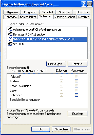

Aber auf meiner Datenplatte ist ein Benutzer den ich nicht zuordnen kann.
C:\ ist System
D:\ sind Programme
E:\ meine Arbeitsplatte (Videoschneiden, Druckaufträge über RIP usw.)
F:\ da sind meine sämtlichen Daten gespeichert.
Und genau auf F:\ habe ich einen Benutzer, mit allen Rechten auf meine Dateien.
Sonst nirgendwo.
Bei mir gibt es kein KAAZA oder emule und MP3 etc.
Lade dort aber auch alles vom Internet drauf.
Wenn ich den Löschen will erhalte ich Fehlermeldung siehe Anhang.
Wenn ich Rechte deaktiviere und auch bei vererben den Haken rausmache, habe ich selber keine Rechte mehr auf die Datei.
Manchmal dupliziert sich das Ding 2 mal, wenn ich den löschen möchte, und er ist sofort wieder da :grr: .
Wenn ich eine Datei auf ein anderes Laufwerk verschiebe, ist der Benutzer weg, und alles ist so wie es sein soll.
Ich würde mich freuen, wenn einer weiß was das ist, und wie ich das loswerden kann.

Das könnte ein alter User sein, der schon einmal bei Nachinstallationen entsteht.
Oder wie bei mir. Da habe ich ein komplettes Userprofil auf eine externe Festplatte laufen.
Hast du schon in der Registry nachgesehen.
HKEY_LOCAL_MACHINE\SOFTWARE\Microsoft\Windows NT\CurrentVersion\ProfileList
Scheint fast so, als wenn dieser Benutzer mir deinem normalen Konto verknüpft ist, also eine Art Klon. Habe mal MS dazu befragt, eine einfache Lösung geben die leider auch nicht:
http://support.microsoft.com/default.aspx?scid=kb;de;314828 und http://support.microsoft.com/default.aspx?scid=kb;de;810616
Empfehlungen:
- als "Administrator" anmelden, dann versuchen, User zu löschen
- einen neuen Benutzer mit Administratorrechten erstellen und es mit ihm versuchen
Achtung: womöglich werden bei der User-Löschung auch Einträge für den "normalen" Benutzer gelöscht

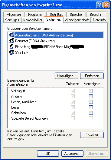

Danke für deine Info!
Ich hatte bisher noch keine Datenträger dupliziert.
Besser deine Empfehlung!
Ich bin nach deiner Beschreibung vorgegangen und es hat fast funktioniert :) .
Habe noch User-Rechte zuweisen und konfigurieren müssen.
Hat aber geklappt.

Selbe Datei jetzt:
