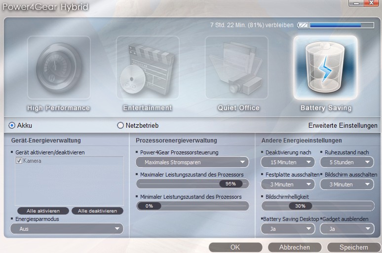

Habe selber seit kurzer Zeit das UL30A. Dürfte deinem ja recht nahe kommen. Laut Test auf der selben Seite hält der Akku 7:25. Ich meine er hält meist sogar etwas länger.
Stell mal das Profil "Battery Saving" ein. Auch hab ich die Helligkeit nur auf 30% stehen. Reicht mir völlig aus, ist aber geschmackssache. All solche Einstellungen beeinflussen die Laufzeit enorm. Aber eben auch der Inhalt der Internetseiten. Musst einfach mal etwas rumprobieren. Und einfach mal die Tester nach den genauen Bedingungen fragen.
Im Anhang ist ein Screenshot von meiner Power4Gear Einstellung.
