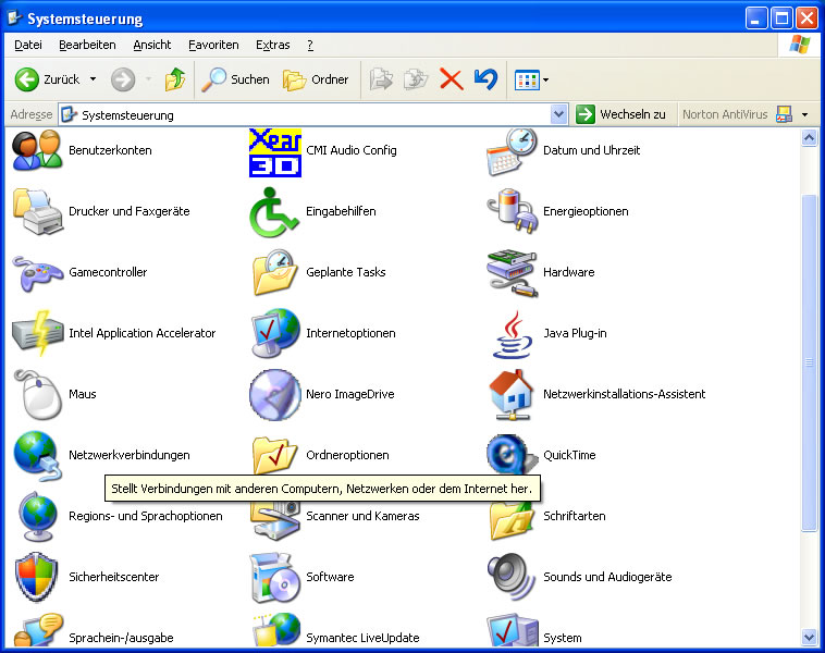

das problem habe ich auch. aber wo finde ich die netzwerkverbindungen? mein xp is leider auf englisch! :D
Die Icons sollten doch wohl gleich sein:
Ach ja, in der Systemsteuerung :)
